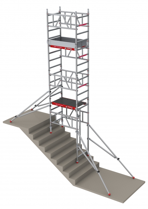

Hoe kan ik veilig dit trapgat schilderen? Trap is ongeveer 100 cm breed. Bovenaan trap ongeveer 100x100 vlak en 3 deuropening. Schuin naar achteren boven is trapgat met nok ongeveer 3.50m boven trap.
Moet ook kozijnen schilderen dus lange stok geen optie...

Een frame maken van latten,balken. Onder aan de trap zo hoog als de overloop. Ook ca midden van de trap. De horizonlate verbindings latten door laten lopen tot over de overloop. Dan planken er over heen.het frame kun he laten staan tot je klaar bent.
Je kunt nattuurlij ook een steiger huren. En volgens hetzelfde principe opbouwen.

Als ik het goed zie, kunt u op de onderste foto een flinke ladder op een traptrede zetten, en schuin tegen de achterwand.
Deze kan dan niet wegschieten/verschuiven
Dan komt u al een heel eind.

Dank voor de suggesties. Misschien gewoon idd maar trap op de trap plaatsen, wordt wel hoge val als het misgaat maar waarom zou ik er nu ineens vanaf vallen?

Hiervoor gebruik ik zo'n telescopische ladder... Die heeft altijd de goede lengte, en staat dus niet snel onder de verkeerde hoek. En bij het naar binnen dragen beschadig je niet zo snel de muren of het houtwerk. :idea:

Als je het echt veilig wilt doen, dan kun je een rolsteiger huren.
Die kun je ook op een trap plaatsen, zonder de wielen er onder.
Zo kun je dan ook op een veilige manier het dakraam en de schuine kap schilderen.
Op een ladder is het niet echt veilig, omdat je dan met je rug naar de ladder moet gaan staan.
