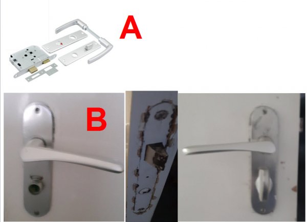

Hoe kan ik deze deurklink (foto) weer goed krijgen ?
Rob 040
Beste allen,
Zie foto.
Deze deurklink is nog prima behalve dat er speling zit in de deurklink/deurkruk. Dit is aangegeven door de rode pijlen in de foto. Ik kan de deurkruk/deurklink bewegen in de richting van de rode pijlen. Hoe kan ik dit euvel oplossen ?

In de kruk zit een stift, druk/sla die eruit en trek de kruk eraf.
In de vierkante pen die nu vrij komt zit een schroef, die kunt u verdraaien en ter hoogte van de stift draaien, dan even proberen of hij goed zit, anders herhalen.

Dank Jan. Maar het pinnetje zit muurvast. Ik probeerde het met een spijker een een hamer eruit te slaan. Heeft iemand goede tips om dat pinnetje toch los te krijgen ????
Tillyhond
Zijn vaak conische pennen,
allebei de kanten geprobeerd??

Spijker is te zacht en meestal te dik. Ipv daarvan een doorslag gebruiken. Zodra het pennetje iets er uit komt een tang erop zetten. Vooraf inspuiten met imal en laten weken.

Pennetje gaat ook altijd van boven naar beneden dus wil je hem er uit hebben dan van beneden naar boven terug slaan.
Mijn advies zou zijn om alles te gaan vervangen want de schroef die hierboven genoemd is heeft een vierkante kop en die kan niet draaien in de klink zelf.
Je zou geluk kunnen hebben dat deze bij de montage verkeerd is ingesteld maar de kans is groot dat die schroef er helemaal niet zit en dat de pin gewoon door de krukpen zit en dat deze door het gebruik uitgesleten is.
Vervang je alles (zal in deze uitvoering rond de 15 euro kosten) dan ziet het er weer netjes uit en kun je de kruk ook weer goed instellen/vastzetten.

Okay, dank voor reacties. Stel ik vervang alles, past een nieuw standaard slot (zoals deel A op de laatste foto) dan altijd op de plek van het oude slot (deel B van de foto). Is dat altijd standaard of heb je kans dat je de oude holte in de deur moet vergroten/veranderen ?
Als het slot nog goed is hoeft dat niet vervangen te worden.
Zie eerst maar of je de pin eruit kunt krijgen en de kruk er af.

Er zijn een aantal pc maten, verticaal van hart kruk tot hart kruk en ook de diameter van de bediening van de "nachtschoot" zijn in verschillende maten in omloop.
Als het pennetje er echt niet uit wil, dan de kruk doorzagen met een ijzerzaag, dan is de schade beperkt tot de klink.

Druk eerst even de klinken naar elkaar toe bijvoorbeeld met een lijmtang en sla dan de pen er uit.
(werkt goed voor het type zonder stelschroef)

Dankzij alle adviezen die ik kreeg is het toch gelukt om het te repareren zonder alles te vervangen. Ik kreeg het pinnetje er uiteindelijk toch uit. Daarna kwam de vierkante pen vrij en door verdraaien schroef was probleem opgelost.
