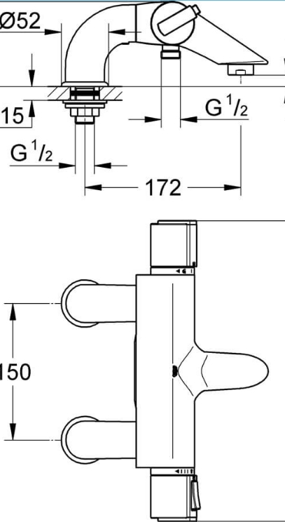

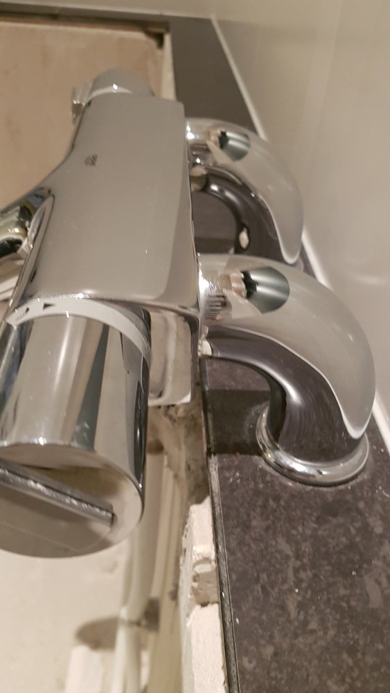

Ivm een nieuw bad willen we de badkraan loskoppelen. Volgens de factuur zou het een Grohtherm 2000 staande koppeling 34 zijn. Hier een foto van de kraan.
Heeft iemand een installatiehandleiding voor deze kraan of een idee hoe de kraan los te koppelen is? We hopen dat het niet nodig is de leidingen los te bikken...

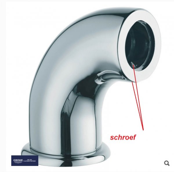

Als het goed is zit er aan de onderzijde van de staande koppeling een imbusboutje, als je die losdraait kan je de kraan verwijderen
