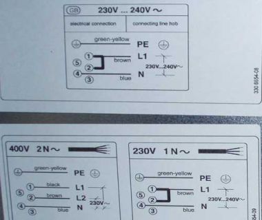

Ik heb al veel gelezen op het forum over perilex en het aansluiten daarvan. Maar toch kom ik er niet helemaal uit. Misschien dat jullie me verder kunnen helpen?
Ik heb 2x 220v op een perilex wcd gemaakt en deze op een kookgroep in de meterkast gezet. Maar nu het volgende; de inductie kookplaat heeft achterop 3 tekeningetjes staan.
Bij de eerste staat overduidelijk bij dat het voor Groot Brittannie is, dus die moet ik niet hebben. Maar de volgende 2 brengen mij aan het twijfelen.
Moet ik de tekening hebben voor 400v 2N (omdat daar 2x220 bij wordt aangegeven in tekening) of de 220v 1N.
Ik neem aan dat 2N staat voor 2 keer nul en dus ook 2 keer fase?
Mag ik (als ik de tekening mag geloven) de 2N op dezelfde pin van de inductie plaat aansluiten?
Dan zou ik dus het volgende doen:
- fase groep 1 op pin 1 van inductieplaat
- fase groep 2 op pin 2 van inductieplaat
- nul van groep 1 en 2 op pin 4 van inductieplaat
- aarde op pin aarde van inductieplaat
Veel dank voor het meedenken! (ook namens mijn vrouw natuurlijk, de magnetron draait overuurtjes..:-) )
