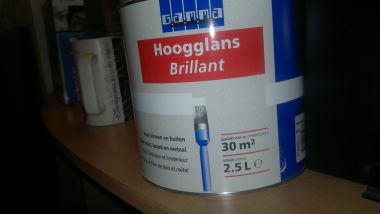

Nanski
Ik heb nog 'n oud blik kunnen vinden maar helaas zit er verf op de achterkant.
Dus ik weet niet wat voor type verf het is.
Het gaat om witte verf, geen blauwe.

Kees de schilder
Die waas verkleuring bij dit soort B- merken is gebruikelijk en ziet u eigenlijk al direct na droging: de dekking is niet echt geweldig. Het lijkt erop of u erdoorheen kunt kijken.
Hoofdzakelijk wordt vergeling veroorzaakt door het type bindmiddel dat wordt toegepast icm te weinig licht, de zg donkervergeling. Bij voldoende daglicht treed dit fenomeen veel minder op.
U begrijpt dat dit bij een bus die 2 x zo duur is anders van kwaliteit zal zijn. Hierin zitten ook duurdere toeslagstoffen. Ook de duurzaamheid en glansbehoud zijn aanmerkelijk beter.
U kunt helaas poetsen wat u wilt, maar die verkleuring blijft, wat trouwens inherent is aan terpentine verdunbare verf, want daar hebben we het hier over.
Elke terpentine verdunbare verf is aan vergeling |( eigenlijk verdonkering) onderhevig. Watergedragen verven hebben daar weinig last van, maar deze zijn niet in brillant hoogglans te verkrijgen, wel hoogglanzend.
Remedie is dus het toepassen van een watergedragen semi-gloss verf, of een kwalitatief goede hoogglanslak van een A-merk.
Ook dan bent u er nog niet: regelmatig reinigen met een biologische verfreiniger doen het glansbehoud en duurzaamheid echt goed.
