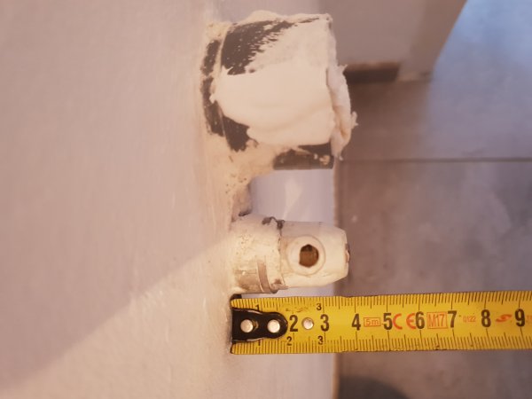

We zijn, zoals velen hier met mij, aan het verbouwen. We willen een wastafeltje / handenwasser op het toilet aansluiten, maar weten niet direct hoe. Op de foto's kunnen jullie zien wat op dit moment uit de muur komt, waarop de afvoer en hoekstopkraan (?) gemonteerd moeten worden.
Is deze aansluiting vanuit de muur correct? Ik bedoel, het verchroomde pijpje dat vanuit de sifon naar de afvoer moet lijkt te smal. Of beter gezegd, de afvoer lijkt te groot?? Steekt deze ook niet te ver naar buiten? Daarnaast lijkt het alsof het pvc afvoerpijpje dat in de muur zit een bocht te zijn dat meteen omlaag gaat.
Hoe moet daarnaast de hoekstopkraan aangesloten worden? normaliter schroef je die zo erin, maar hoe zit het met dat witte afsluitkapje(?) dat er nu op zit? (zie foto)
Het witte aftap dopje er uit draaien, en daar dan een hoekstop kraantje in draaien.
In de afvoer komt een rubber verloop van 40 naar 32.
de afvoer steekt inderdaad ver naar buiten, maar er zijn verhoogde afdek kappen verkrijgbaar, die je dan op het chromen buisje van de afvoer zet.

Heeft u enig idee in elke dieptes zo'n verhoogde afdek kan beschikbaar is?
Ik heb nog een 2tal foto's bijgevoegd waarop zichtbaar is hoever beiden uitsteken.....
[/url]
Ik dacht dat ze er in 4 cm hoogte waren.
Anders even kijken bij de bouwmarkt.

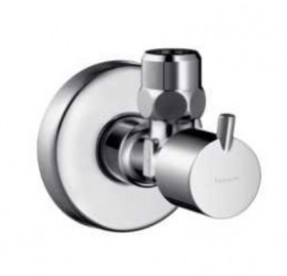

Weet u toevallig ook of er rozetjes bestaan voor een hoekstopkraan?
Henk253
Je hebt hoekstopkraantjes met rozet maar die komen dicht tegen je afvoer aan.

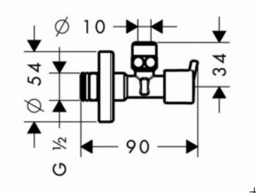

Nou, dan zit ik nu nog te kijken naar de hoekstopkraantjes. Welke maat aansluiting moet ik hier eigenlijk aanhouden bij aankoop?
Henk253
Het lijkt een 1/2 aftapper maar beste is water er even af en uitdraaien en op meten, dan weet je het zeker.
