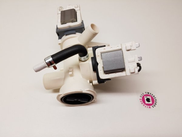

Met het resultaat nog niet helemaal tevreden... Alles gaat goed, alleen het afpompen van het water soms niet. De wasmachine geeft dan de melding OE, volgens het boekje is dit "probleem met het water aftappen". Je hoort een soort zoemen, maar er gebeurt niets. Als ik de filter er uit haal, zie ik dat de achterste pomp niet draait (de pomp aan de zijkant kan ik niet zien als de wasmachine niet uit elkaar ligt, zie ook afbeelding). Een duwtje tegen de achterste pomp helpt, de pomp draait weer en het werkt weer een paar keer. Vervolgens weer heel snel exact hetzelfde probleem.
Om het probleem op te lossen heb ik heel het pomphuis en alle slangen brandschoon gemaakt. Tevens een trekveer door de afvoer gehaald. Vervolgens heb ik de pompen (die exact hetzelfde zijn) omgewisseld. Helaas, het probleem is hiermee niet verholpen. Nog steeds pompt de machine dan weer wel en dan weer niet af. Het duwtje helpt vaak, maar dat schiet dus niet op. Dan kan telkens water aftappen en de vloer dweilen.
Heeft er iemand suggesties? Ik zou twee nieuwe pompen kunnen kopen, maar weet (als amateur) niet of dit ook echt de oorzaak is. Omdat de pompen omgewisseld ook niet afpompen zouden ze beiden half kapot moeten zijn DENK IK. Dat lijkt mij stug, maar ik ben een leek. Twee nieuwe pompen kosten incl. verzenden +/- 90 euro. Ik vind dat toch een beetje een dure gok.
* Foto is gegoogled. Is een tweedehands pomp, maar ik koop liever iets nieuw in dit soort gevallen.

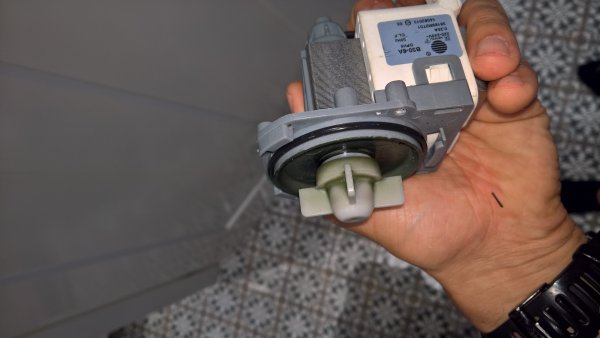

Net nog eens geprobeerd. Een ratel hoor ik niet, maar ik las in een van de andere topics dat je vroeg of er speling op de as zit. Dat zit er. Ik kan het wiel zonder veel weerstand een millimeter of 1 uittrekken. Trek ik iets harder, dan ontstaat er nog meer ruimte, ik gok 1.5mm. Zie de foto onderaan. Het witte gedeelte onder het wiel is zichtbaar geworden door te trekken.
Zijwaards zit ook iets van speling, maar niet veel. Ik denk een 0.5mm links en 0.5mm rechts. Het verschil is dat bij zijwaardse druk, het wiel weer terugveert in originele positie. Dat is met het naar je toe trekken van het wiel niet zo. Dat kun je woe weer gemakkelijk terug duwen, maar het gaat niet van zelf.
De beweging in de lengterichting is niet zo erg, het gaat om de beweging naar opzij.

Lijken mij vrij standaard afvoerpompjes.
Ik denk dat de rechter pomp voor de Air Bubble technologie is.
De echte afvoerpomp is de achterste die je kunt zien als je de dop eraf draait.

Heel toevallig heb ik heel de machine schoon gemaakt, dus werkelijk alle buizen, slangen, onderdelen, etc. Ik kwam toen een apparaatje tegen waar Air Bubble op stond. De slang hiervan zat zo goed als dicht. Deze heb ik schoon gemaakt. Ik denk dat dit de air bubble pomp is en de rechterpomp de circulatiepomp. Maar ik ben echt een leek wat betreft wasmachines.
Circulatiepompje en air bubble pomp is hetzelfde het is niets anders dan het water laten circuleren dat kan je ook aan het pomphuis zien het is niet in verbinding met de afvoerpomp of afvoerslang.
Het zal mij niets verbazen als deze ook meedraait bij het afpompen immers deze "leiding" moet ook leeg.
