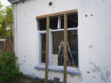

Nu ben ik dus voorberijdingen aan t treffen om een nieuwe raamkozijn in mn voorgevel te zetten!
De kozijn heb ik al via marktplaats gevonden, en die ben ik nu aan t opknappen zodat die zo geplaatst kan worden.
Nu is mn vraag eigenlijk: T gat dat ik er voor in de gevel ga zagen, hoe veel groter dan t kozijn kan ik t beste aanhouden?
Ik zat te denken aan 1cm aan de zijkanten en boven.

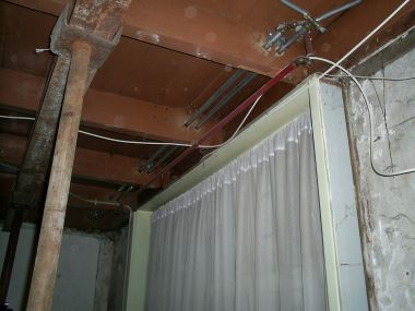

Het is dus zo dat de kozijn die er nu in zit, deel van de verdieping balken ondersteund!
En dat dat niet bouwtechnisch verantwoord is snap ik wel!
Dus nu wil ik een lagere bredere kozijn plaatsen, met daarboven een H profiel die de balken opvangt.
Dus nee, de stempels hoeven niet voor de eeuwigheid te staan! :D

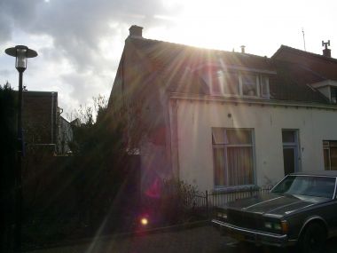

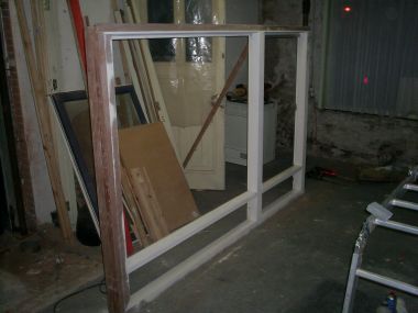

Hier een foto van de betreffende situatie:
En dit kozijn komt er in:
ps: hij staat op zn kop :mrgreen:
En dit is t huis waar t om draaid:
Gr, P

Die VLOERbalken zijn ervoor bedoeld om de VLOER en alles wat daarop staat(meubilair etc) te dragen, niet om omgekeerd het gewicht van het dak en alles wat erboven zit te dragen.
Dit is volstrekt onverantwoord en gevaarlijk.

Nou, aangezien de balken nu op een niet hardhouten kozijn staan, zal t gewicht dat er opstaat wel meevallen.
Anders had t kozijn t allang begeven!
Trouwens, Het dak zet zich af op de draagmuur die zich in de lengte van het huis bevind.
Het gewicht eigenlijk dat er op staat, is het stuk muur dat vanaf het kozijn tot de dakgoot loopt.
Gr, P
Dat "DOOM" scenario is m.i. wel terecht wanneer ik naar de foto's kijk, gefrot aan de rode ijzeren (gas)leiding, knelkoppelingen tussen de balken in het plafond, bouwstempels te ver van de muur........
Haal er gewoon iemand bij met vakkennis, dit is gevaarlijk en onverantwoord zoals Kloek77 ook al schreef.

Hahaha, die gasleiding is al lang aan t rentenieren man!!!
En eh, die grijze leidingen zijn van de cv steken in t midden van de balken er doorheen, waardoor er zo goed als geen sterkte verlies optreed.
De reden van de afstand van de stempels is, zodat die fucking dingen straks niet in de weg staan als ik de boel dr onderuit haal.
En eh niet om het 1 en ander hoor, maar aangezien ik in de liftenbouw gelopen heb, waar ik heel wat steun en stempel werk ben tegengekomen, ben ik niet totaal kennis loos op t gebied van lasten en krachten!
Ik kwam hier met de vraag van hoe groot t gat het beste kan zijn ten opzichte van t kozijn!
Ik vroeg niet van hoe ik de boel moet ondersteunen, dat weet ik zelf wel wel zo langzaamerhand!

Humble Home
Hee lui!

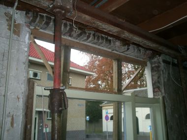

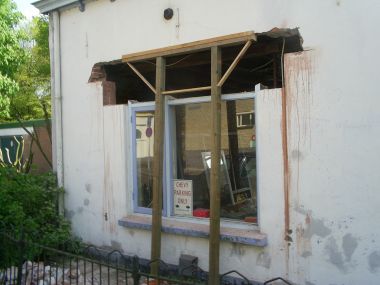

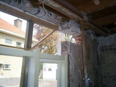

Vandaag ben ik wezen zagen en beuken! :D
Zo als julie zien heb ik een extra ondersteuning gemaakt aan de buitenkant.
Bij nader inzien bleken de vloerbalken niet echt ver in de muur te steken.
Vandaar deze extra maatregel.
P :cool:
Kloek77
  • #19
Ik had eerder al een opmerking gemaakt dat de vloerbalken niet bedoeld zijn om de muur op te houden, fijn dat dat inzicht bij u nu ook aangekomen is.
Succes gewenst met de klus, en doe voorzichtig.
