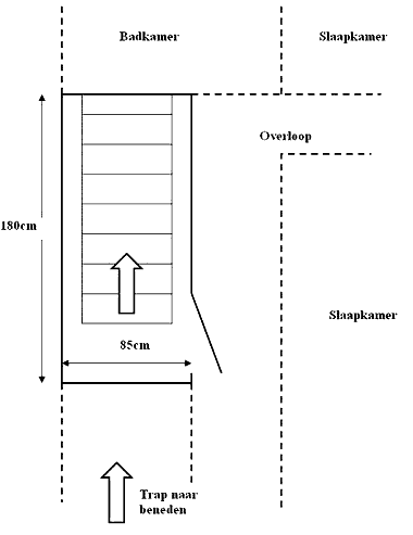

Max1974
Okay, hopelijk werkt dit.
Wat je zit is een topview van de eerste verdieping. Overloop is ongeveer 90-100cm breed. Verder is de trap naar zolder iegenlijk volledig opgesloten door muren, ik kan hem niet vergroten zonder muren weg te slopen. De trap rust als het ware op de bovenkant van de muur van de badkamer. Deur opening is 87cm. Zoals gezegd, de te overbruggen hoogte is 270cm. Op zolder heb ik alle ruimte, de trap mag bijvoorbeeld bovenaan een kwartslag naar rechts wegdraaien.
Ik ga het inderdaad zelf doen, ik heb hulp van een handige schoonvader (40 jaar bouw/hout ervaring, ook hij zag niet echt een andere mogelijkheid).

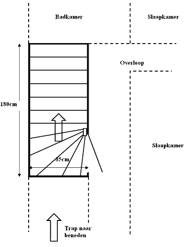

Amdusias
Ik dacht zelf zo, in plaats van boven een kwart: juist onder.
Dit zal een groot deel van de korte aantrede doen verkleinen...
Maar ja het blijft een smalle trap, dat wel.
Weet je schoonvader nog hoe hij een trap moet uitrekenen?
Alswel er een uitslag voor maken?

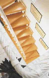

Bedankt, aan zoiets zit ik zelf ook te denken. Is volgens mij de enige optie. Ik had nog een plaatje gevonden van een trap met driehoekige treden:
Op zich wel een grappig concept, kan me voorstellen dat dit wel ruimte opleverd.
Of het mooi is, is een tweede... Is dit overigens wel conform bouwvoorschriften (optrede/aantrede)?
Amdusias
Er staat me iets bij dat het in scandinavie veel wordt toegepast, maar je kunt het hier ook wel toepassen.
En als je aan de bouwvoorschriften wilt voldoen, dan zou je de muur moeten wegbreken, want trappen zijn nu behoorlijk breed geworden. Ik meen een dikke 100 cm nu het voorschrift is..
Maar daar heb je nu niks mee nodig. Gewoon maken zodat het goed beloopbaar is... en met zo'n onderkwart, krijg je al heel wat meer lengte. Kan aan de verhouding lengte en hoogte wel zien, dat het wel goed komt.
