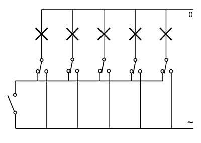

Hoi,
Ik wil straks in mijn nieuwe woonkamer met 1 schakelaar 3 plafondlampen aan/uit kunnen doen die verdeeld zijn over de (lange) woonkamer. Maar bij die plafondlampen wil ik ook een schakelaar hebben die de betreffende lamp ook weer apart aan/uit kan schakelen. Is dit makkelijk te realiseren in een bestaande situatie of wordt dat veel draden vervangen/trekken?
Hoe gaat de schakelsituatie er precies uitzien en wat heb ik hiervoor nodig?
mvg
Steven

Gewoon de 2 schakeldraden vanaf de schakelaar bij de ingang, doortrekken naar alle drie de wisselschakelaars bij de lampen. Steeds op de 2 wisselcontacten aansluiten van elke wisselschakelaar.
Je hebt dus 4 wisselschakelaars nodig en veel zwart draad.

Let wel op dat je zo met de schakelaar bij de deur (?) dus steeds omschakelt t.o.v. de stand die je met de drie schakelaars bij de lamp hebt ingesteld.
Dus uit gaat aan en aan gaat uit.
Wat je ook kunt overwegen is de volgende schakeling
Maar dan geen 5 wel 3 lampen en 3 wisselschakelaars. Dan kan je bij de deur alles aan- uitschakelen (dat laatste afh. van de stand van de wisselschakelaar) of evt. per punt aannschakelen.
Wat je wenst.

De laatste schema is dus een andere dan m'n eerste schakeling!

Beste fiesiekus,
Helaas klopt je beschrijving van de schakeling niet met hoe deze in de praktijk zal gaan werken.
Bij sluiten van de enkelpolige schakelaar zullen alle lampen aan gaan.
Bij openen van deze schakelaar zullen de lampen die naar de fase staan geschakeld aan blijven, de rest uit.
Dit zal dus een dikke ellende worden aangezien je nooit weet welke aan blijft zul je waarschijnlijk steeds naar de kamer in moeten lopen om het licht alsnog uit te maken.

Beste Pietje,
even goed lezen :
Fiesiekus schreef:
Dan kan je bij de deur alles aan- uitschakelen (dat laatste afh. van de stand van de wisselschakelaar) of ......

Hoi pietje en fiesiekus
bedankt voor jullie (extra) antwoorden. Jullie hebben voor mij allebei gelijk. Dacht eerst dat de getekende geschakelde versie van fiesiekus ideaal was, maar nu jullie 'm beiden toelichten snap ik 'm pas echt.
Wat ik dus wil is een schakelaar die bij de deur alles aan/uit schakelt (bij binnenkomen en weggaan) en dan losse schakelaars in de muur bij de betreffende lampen waarmee je zelf beslist of je die aan/uit wilt (bijvoorbeeld als je wel licht wilt bij de tv en niet bij de eettafel)
In dit geval is de eerste oplossing van fiesiekus: "Gewoon de 2 schakeldraden vanaf de schakelaar bij de ingang, doortrekken naar alle drie de wisselschakelaars bij de lampen. Steeds op de 2 wisselcontacten aansluiten van elke wisselschakelaar. " dus nog steeds goed??
Neen.

Sorry, was al wat laat...
Ik dacht dat je je vergiste en die enkelpolige schakelaar aanzag voor een wissel...
Dan klopt je uitleg niet, als je de wissels bij de lampen bedoeld klopt 't wel!! :D

Dat stadium ben ik al gepasseerd. Er zit alleen maar een wisselschakelaar per lamp.

Welke schakeling (los van zenders of pulsschakelaars) voldoet voor mijn situatie?
