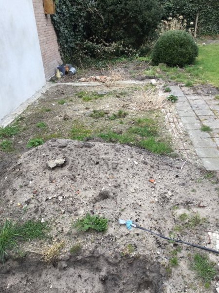

Goedendag!

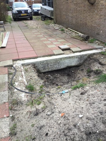

Ik had een stenen garage van 6 bij 3 due ik zelf heb gesloopt met mijn zoon ten behoeve van de uitbouw die er gaat komen. Na het verwijderen van de betonnen bodemplaat van 10 cm. Blee er nog een funderingsringbalk te liggende nog verwijderd moet worden. Deze ringbalk ligt dus langs de rand waar de garage opstond en is 20 cm dik en 40 cm diep..
Laatst waren ze in de straat bezig met hele grote graafmachine en ik had ze gestrikt om die balk even te verwijderen. Hij kreeg hem niet los, die man dacht dat hij op de hoeken op palen staat. Hoe krijg ik deze ring er uit? Kan je dat zelf? Diamandzaag huren en los zagen? Los zagen van de palen? Kan dat? Welke zaag heb je dan nodig? Is die te huur?
Er zit overigens bewapeningsijzer in..
Ik ben benieuwd naar jullie adviezen, waarvoor alvast hartelijk dank!
Groet,
Arianne
Compressor met luchthamer, eventueel gecombineerd met een mini graver of kapot knijpen met een hydraulische schaar. Balk in stukken zagen kan met diamant is ook mogelijk, en die zijn te ook te huur.

Bijgaand foto van de situatie. Indenk overigens dat ik de balk niet rondom weghaal maar hem aan een lange zijde laat zitten ter hoogte van de garage buren diei er pal naast staat. Dit om problemen met dit bouwwerk te voorkomen. Weet niet of die ook steun heeft aan mijn ringbalk nl. Mijn nieuwe aanbouw komt deels op plek waar nu deze funderingsbalk ligt.

Zagen is relatief duur aan slijtage, maar wel geluidsarm. Slopen met een luchthamer is ook een goede workout maar geeft ook veel herrie. Voor de andere mogelijkheden moet het eea gehuurd worden of laten doen.
Gewoon slopen met een luchthamer dan krijg je ook hanteerbare brokken.
een halve meter van die balk weegt al 100 kg
Ik heb het al met een sloophamer 32 kg geprobeerd maar dat lukt niet. Er zitten overigens ook van die grote kiezels in...
Dan doe je het niet goed
je moet zorgen dat er brokken af kunnen breken
niet er gewoon opzetten dan krijg je alleen gaten en zit op een gegeven moment je beitel vast
Je kan het laten verwijderen door de aannemer die de nieuwe aanbouw plaatst. Kan die meteen controleren of het niet hergebruikt kan worden. En controleer eerst of er heipalen onder staan.
