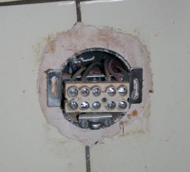

Wij hebben een oud huis gekocht waar niks moderns aan zit. En nu willen we eindelijk eens koken op een echt fornuis ipv een 1 pits.
Nu ben ik eens gaan kijken wat er zit, en dit is wat ik heb:
4 losse draden, van links naar rechts:
grijs (?), zwart, blauw en rood.
Nu kan het zo zijn dat de kleuren kloppen, maar ook dat het niet klopt (zoals wel meer bedrading in het huis)
Hoe maak ik daar een stopcontact van (als ze nog 4-polige stopcontacten verkopen), hoe weet ik welke draad waar moet?
En ik heb een fornuis op het oog die een 4 polige stekker heeft -> dit past dus?
En indien deze voor mijn neus verkocht wordt -> zou een 5 polige ook kunnen? Of zou dat echt niet kunnen?
Alvast bedankt!
ps: wij zijn enkel naar 2e handse fornuizen aangezien dit ook maar een tijdelijke situatie is.
Betreft dit een situatie in BE of NL? Regelgeving is nogal verschillend. In NL is voor deze situatie een 5 polige Perilex stopcontact met dito stekker voorgeschreven. In de groepenkast kun je controleren hoe de kookaansluiting is aangesloten/afgezekerd. De kookplaat moet hier volgens het aansluitschema op aangesloten worden.
Het betreft een huis in Duitsland ;)
En aangezien het maar tijdelijk is, ga ik het niet helemaal omgooien. De keuken gaat namelijk op een andere plek komen...
In Duitsland mag u deze handeling niet uitvoeren, dat mag alleen een installateur.
Perilex word daar ook niet voor toegepast, maar altijd zo als u het nu heeft.
U heeft trouwens een krachtaanlsuiting daar zitten, in Duitsland is 2x van dezelfde fase zoals in NL niet gangbaar.
Dus als ik het goed begrijp kan ik er geen nederlands fornuis op aansluiten?
En ik mag zelf geen stopcontact bouwen?
maakt het toch een stuk lastiger
Sterker nog, volgens Ralph mag zelfs een installateur hier geen stopcontact voor bouwen. Deze mag blijkbaar wel een kookplaat (niemand die hier beweert dat dat geen Nederlandse mag zijn) direct hierop aansluiten. Tussen sommige van die draadjes staat mogelijk 400v. Een kookplaat hier foutief op aansluiten kan de plaat direct vernielen. Het beste laat je deze klus dus aan een installateur over.
Hierdoor dacht ik dat een nl-fornuis aansluiten niet mogelijk was ;)
Maar goed, ik ga even kijken hoe ik dit ga oplossen.
Er bestaan niet echt typische NL fornuizen. Dat zou voor fabrikanten commercieel niet aantrekkelijk zijn. Om fornuizen universeel te maken voor meerdere landen zit in praktisch elk fornuis een aansluiting die met behulp van bruggetjes of draadlusjes geschikt gemaakt kan worden voor 1 x 230 Volt zwaar afgezekerd (o.a. België), 2 x 230 Volt zelfde fase (kookgroep Nederland), of 2 of 3 verschillende fasen met nul.
Als u een fotootje maakt van de elektrische aansluiting in het fornuis dan kunnen wij waarschijnlijk zo beoordelen of dit fornuis geschikt is voor uw Duitse aansluiting.
