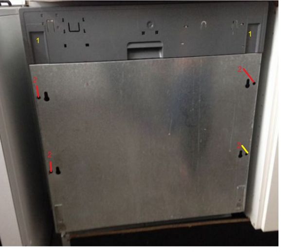

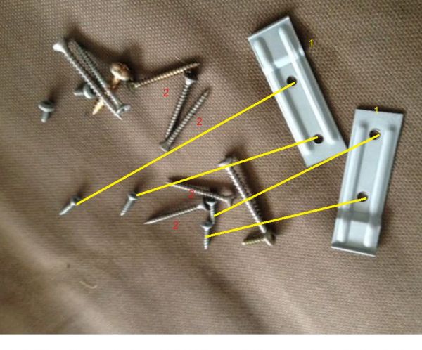

Ik heb een vaatwasser van Bauknecht (zie foto voor het model). ik heb die 2e hands gekocht, maar weet niet hoe ik een plankje op die deur krijg. Ik heb wel een boterhammen zakje gekregen met schroefjes en 2 plaatjes. Ik ben best wel handig met klusjes, maar hier kom ik niet uit. Ik vermoed dat ik een onderdeeltje nodig heb. Kan iemand mij op weg helpen?
Even foto aan gepast.
de grijze plaatjes komen in opening 1
je doet het deurtje er voor en je meet uit hoe deze komt dan ga je de plaatjes 1 op de deurtje bevestigen.
je hangt de plaat in de opening 1
en je laat de deur zakken nu gebruik je de 4 rvs schroeven(2) en die draai je via de gaten van uit de binnen zijde.
had ook nog een filmpje op gezocht klik hier
Super bedankt henk. Echter zie ik in het filmpje dat je a.d.h.v. een soort tekening de juiste locatie van de gaatjes moet gaan boren. Kan ik die tekening ergens downloaden zodat ik m kan printen?
Ga evt in contact met Bauknecht en vraag om de tekening 4619 729 00761 boormal voor front.
