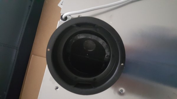

Beste,
Wie kan me vertellen hoe ik het beste deze afzuigkap kan ophangen en welke tools ik nodig heb?
En moet deze afzuigkap aan de onderkant van de kastje opgehangen worden of aan de wand?ZZoals je ziet heb ik geen vlakke wand maar een betegelde.
Het gaat om een Siemens afzuigkap lu60lfa50.

Bijgeleverde fotos Voorbeeld A en B
Gewoon even de installatiehandleiding bij Siemens ophalen.
Klik op tabblad Handleidingen en dan op Installatievoorschriften.
Voor bevestiging in de muur heb je pluggen (en steenboren) nodig, voor bevestiging aan het kastje houtschroeven, zodanige lengte dat ze niet door de plank heen steken.
En wat zit er in het kastje erboven.
aan de vuiligheid in de groeven meen ik te herkennen dat de foto 90 graden gedraaid moet worden
en in dat kastje zie ik een ventilator
wou je hem daarop aansluiten ?
Nu ik de foto's nog eens zorgvuldig bekijk, meen ik te zien dat de afzuigkap op een mechanische afzuiging moet worden aangesloten.
Indien dat inderdaad de bedoeling is, dan is dit niet het juiste type afzuigkap. Want een afzuigkap met ingebouwde 'blazer' mag niet op zo'n systeem aangesloten worden.
Ten eerste verstoor je daarmee het afzuigsysteem en ten tweede blaas je de keukenluchten alle andere kamers in.
Je hebt in dat geval een motorloze kap nodig.
Dat is deze motorloos...
Gewoon de kap tegen de kast en hopen dat het gat overéén komt.
Wegen niets en dan zit je ook niet tegen een slurf aan te kijken.
Alleen dat kleine stukje in de kast even beslurfen zeg maar.
Doet deze motor het overigens wel?
Je hebt motorloze kappen die deze kunnen regelen.
Die wordt dan aangesloten op die motor op de standenschakelaar.
