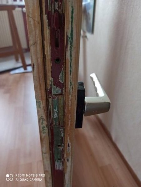

Hoe dit sluitwerk en deze raamklink verwijderen?

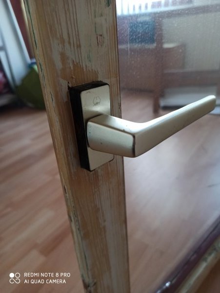

Hoe kan ik deze raamklink en het sluitwerk verwijderen? De deurklink heeft geen enkele toegang en ook het sluitwerk heeft geen zichtbare schroef, imbus of spanstift.
Als er geen inbusschroef aan de onderzijde van de krukstift zit, dan het afdekplaatje omhoog wippen en daarna wegdraaien.
