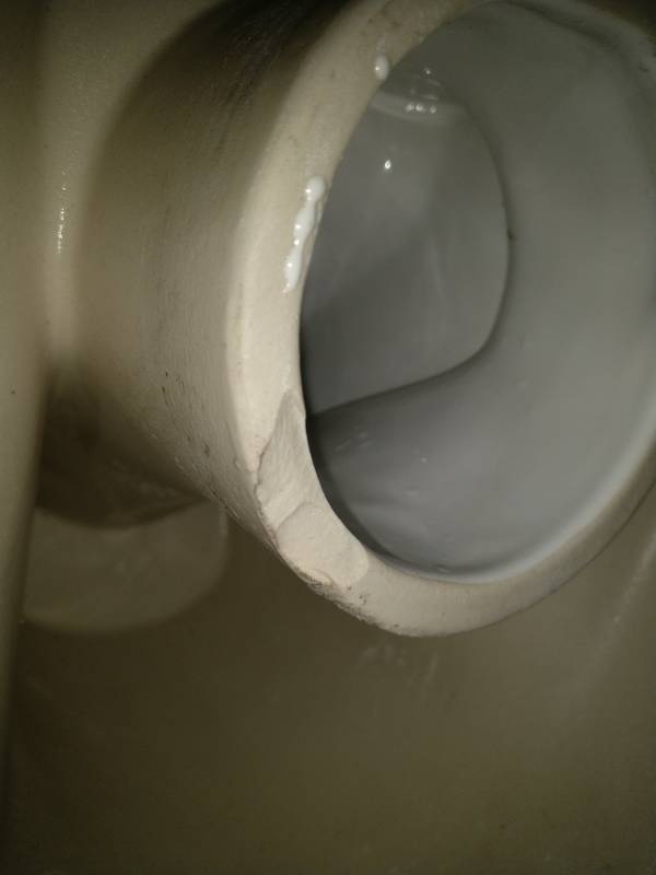

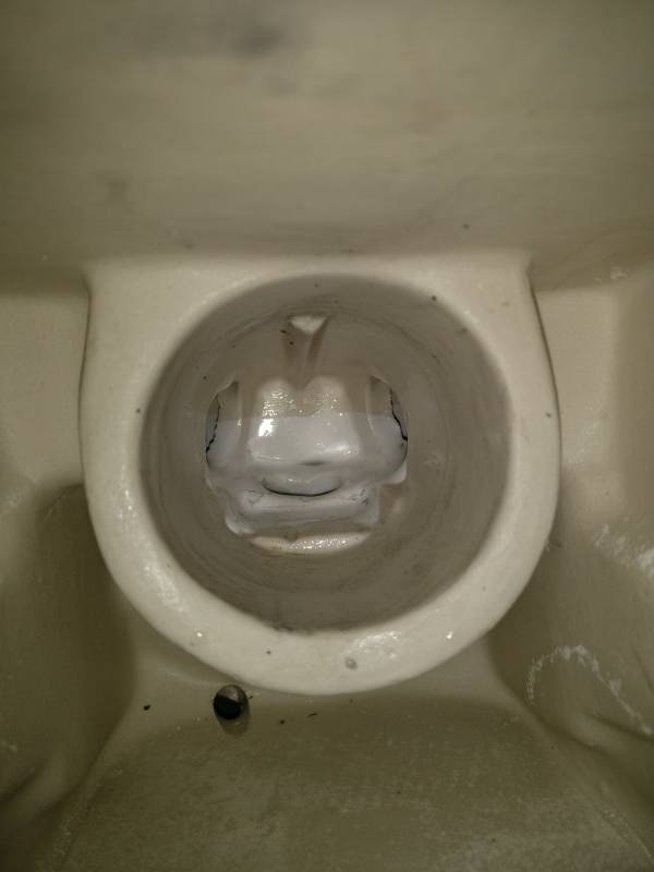

Na het plaatsen van een nieuwe pot blijft het lekken. Als ik er emmers water in gooi lekt het vrijwel niet (denk niet) als ik doortrek begint het 15sec later te druppelen.

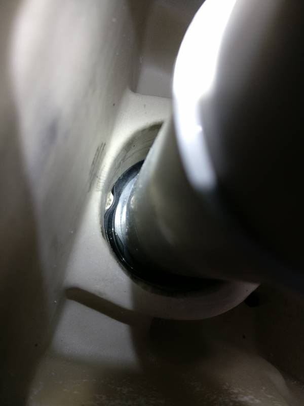

Ik heb een pijpje diep en ondiep erin gedaan (afgezaagd) dit wil niet helpen. Nou vraag ik ke af hoe diep moet de aanvoer gezien er een uitstekende gleuf aan de bovenkant zit wat de afdichting niet bevorderd denk ik.
Verder is de afvoer beschadigd maar die is zo minimaal dat dit het probleem niet is lijkt mij.
De rubber afdichting moet gelijk zitten met de pot dus tot aan het nokje en niet verder ivm zoals u al gemerkt heb lekkage bij doorspoelen
Bedankt dit heeft geholpen. Maar vind het wel een vage pot. Normaal zit er toch een duidelijk stootrand, hier is heet enige het geleufje waar je hem zo langs duwt.
Ik dacht dat ik hem tegen de onderste rand moest duwen die zit veel dieper dan de gleuf.
