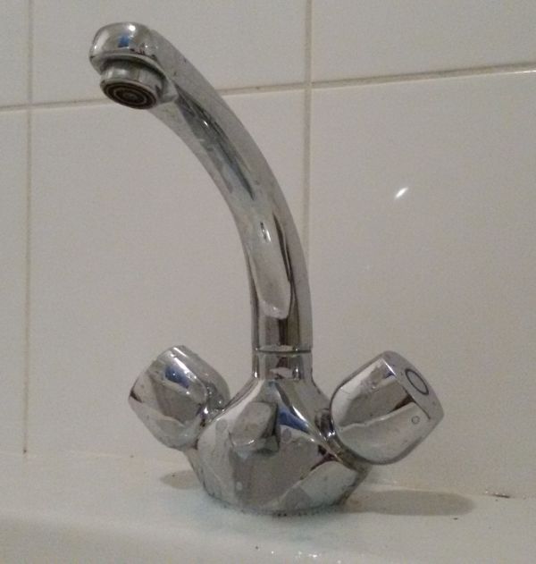

Hoe demonteren Grohe Florida
Hoe demonteer ik deze kraan?
Het zou een Grohe Florida (EAN 4005176501234) moeten zijn uit 2000.
Heb al heel hard aan de knoppen getrokken maar die komen niet los.
Andre
Dopjes eruit wippen, de schroef binnenin losdraaien en hard trekken.
