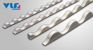

Ik heb teveel ventilatie, en wil mijn schuur iets dichter maken.
Ik heb nu onder de golfplaten, om de X cm een open gat waardoor je naar buiten kijkt.
Ik heb dus zoeits nodig
Alleen die zijn er in meerdere maten
177/51
130/30
70/18
etc etc, Ik vroeg me af, hoe moet ik nu meten om te zien welke ik nodig heb?
Ik doe een gok: de eerste waarde is de hart op hart afstand van de golf en de tweede waarde de hoogte van de golf.
