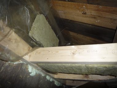

Ik ben bezig de bovenverdieping van mijn huis uit 1873 te isoleren.
Enige tijd geleden heb ik een bericht geplaatst met de vraag waar ik de damprem en isolatie zou moeten plaatsen.
Gezien het dragende knieschot, de dakbalken met daarop de latten t.b.v. de gipsbetimmering is het praktisch onmogelijk om het hele dakvlak van onder tot boven in één stuk te isoleren & af te plakken.
Het antwoord was dat in mijn situatie de beste oplossing was het isoleren van het knieschot, de vloer erachter en het dakvlak c.q. plafond boven het knieschot. Alles natuurlijk netjes afgeplakt.
Zie hieronder een foto van mijn situatie (het knieschot zit net buiten beeld):
Het is niet goed te zien maar tussen de muurplaat en het dakbeschot zit nog een paar cm. ruimte. Op het dak ligt dampopen folie en vanwege de kieren tussen de oude planken waait het redelijk door.
Nu mijn vraag:
moet ik de folie/isolatie achter het knieschot doortrekken tegen de muurplaat aan; tot op de muurplaat of helemaal tegen het dakbeschot aan ?
Voor mij zou het het handigste zijn om de muurplaat niet af te plakken en te isoleren. Ik kan dan de blokken steenwol mooi tussen het knieschot en de muurplaat in plaatsen. Ik weet echter niet of er problemen ontstaan als ik de muurplaat niet afdek/isoleer. Er komt mogelijk toch wat damp van de benedenverdieping doorheen.
Alle folie zal in ieder geval afgedekt moeten worden met isolatie om condens onder de folie te voorkomen.
Als de muurplaat wel wordt afgeplakt dan zullen hier aparte 'strookjes' steenwol op moeten komen.
Graag een reactie.
