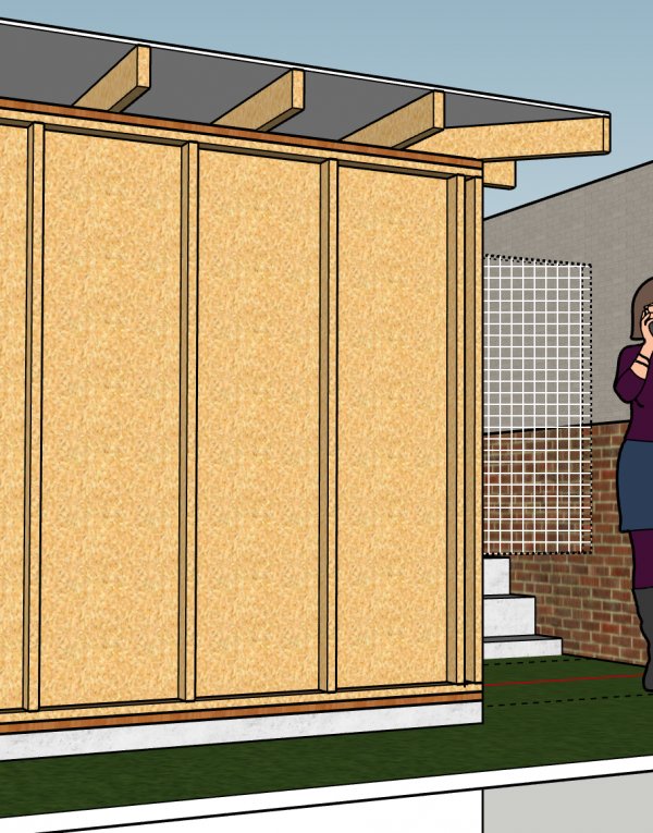

Hallo allemaal,
Ik ben druk bezig met het ontwerpen van een schuur. Ik heb al een tweetal topics open staan maar loop nu toch weer tegen iets aan waar ik graag jullie advies zou willen.
Wat ik tot nu toe heb is het volgende, van onder naar boven te zien op de afbeelding:
- Vorstrandfundering, 10cm boven maaiveld
- DPC slab (niet getekend)
- Geimpregneerde stelregel 38x89
- Onderregel CLS 38x89
- Stijlen CLS 38x89 met daartussen glaswol 90mm
- Bovenregel CLS 38x89
- Kopregel CLS 38x89 (hiermee koppel ik de muurdelen die ik van te voren maak
- Dakbalk 47x150
- OSB 18mm
- Dampwerende folie (nog niet getekend)
- PIR Dakisolatie (nog niet getekend)
- EPDM
Het wordt een ruimte waar af en toe wat gewerkt zal worden en door kort te stoken, verwacht ik door goed te isoleren de warmte even vast te kunnen houden. Ook wil ik met strenge winters een kachel met anti-vorst stand inzetten.
De muren zijn naar mijn inziens goed geisoleerd (de muren hebben buiten en binnen ook folies, damp-open aan de buitenzijde, damp-dicht aan binnenzijde).
Maar zoals nu op de afbeelding is te zien, zit er tussen de dakbalken (ook 60cm H-O-H) een niet geisoleerde ruimte. De dakbalken hebben nu een overschot van 40cm welke ik ga aftimmeren met spotjes. Het lijkt me dat via deze ruimte heel veel warmte verloren zal gaan. Heb ik het dak verkeerd opgebouwd, en zo niet, hoe isoleer ik dit dan? Aan de binnenzijde van de muren komt na de folie nog een 18mm OSB plaat voor de stevigheid en dingen op te kunnen hangen.
Daarnaast vraag ik me nog af welke dikte PIR isolatie jullie adviseren voor op het dak.
Op voorhand al bedankt voor jullie tijd!
Gr. Peter
