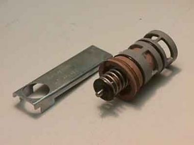

Grote kans dat de driewegklepspindel blijft hangen,even naar de stand van het heveltje kijken van het motortje (raar woord)moet boven in staan,is dit zo dan motortje er afhalen en kijken of de spindel wel omhoog staat
W en d
Het bekende "beruchte" binnenwerk 3wegklep,deze zit vast op cv stand terwijl het warmwater gevraagd wordt,hierdoor pompt cv ketel de warmte de installatie in ipv de platenwisselaar.
vervangen van het binnenwerk is de enige oplossing.
voor nu ff de stekker eruit anders wordt het erg tropisch in huis :cool:

Volgens mij is het zo dat de klep een hele zomer stilstaat als je hem dan gaat belasten loopt hij niet meer om want stilstand is achteruitgang
Gorp
Dat is ook een redenatiefout.
De 3 wegklep bij dit toestel schakelt minstens 1x heen en weer bij elke start.
Ongeacht of dit voor ww of cv is.
Dus een hele zomer stilstaan is er niet bij.
Het is algemeen bekend dat dit type 3-wegklep wel vaker problemen geeft.
Vervangen van het binnenwerk (en eventueel motor) is de enige optie.

Ik moet hem helaas toch laten vervangen ja.
Ik zou het zelf wel kunnen denk ik alleen ik weet niet waar ik zo'n 3wegklep vandaan kan halen.
En ik heb hem net een paar klappen gegeven om hem proberen los te slaan maar nu druppelt er iets heel zachtjes. :(

De 3wegklep is van de week vervangen en ze doen het weer hardstikke goed.
Hij zat echt vast.
De cv monteur zei dat dit veel vaker gebeurde dus de komende jaren maar in de gaten houden.
Tevens heeft hij de jaarlijkse controle gedaan en nog een rubber vervangen.
