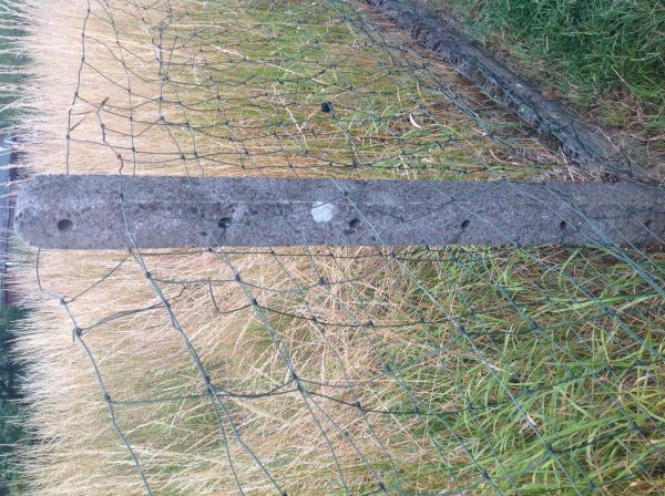

Ik wil een nieuwe draad spannen want de oude hangt helemaal door. Ik heb gaas gekocht op rol en zou deze willen plaatsen. Mijn vraag is hoe ik deze het beste bevestig. Er staan voorlopig betonnen palen ( zie foto). Zou nog niet teveel geld willen aan besteden omdat ze naast mij nog moeten beginnen met bouwen. Het is voor mijn hond dus moet wel redelijk goed hangen. Ik heb van diene groene draadijzer gekocht, mijn oude was ook zo bevestigd

Het gaas is niet goed bevestigd, door de gaten van de betonpalen hoort een spandraad te lopen, die wordt goed strak getrokken en daar wordt het gaas aan bevestigd.
Dat is het oude gaas. Als ik mijn huis gekocht heb was het zo. Nu heb ik weer gaas op rol, dus dit gaat niet lukken met deze palen?
Jawel maar dan spandraden gebruiken anders krijgt u hetzelfde plaatje na verloop van tijd.
Nee, eerst de spandraden aanbrengen door de gaten in de palen, niet rondom de palen.
De spandraden dan strak trekken, daar zijn speciale spanners voor (ijzerwarenwinkel), daarna het gaas vast maken aan de draden.
U hoeft niet door alle gaten spandraden te trekken, dat is afhankelijk waarvoor het gaas dient.
De spandraden worden door de gaten van de ene paal naar de andere paal getrokken, tot je aan het eind ben.
Dan met een spanner strak trekken.
