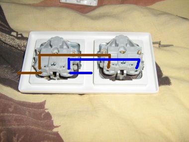

Het geaarde stopcontact moet weer op de muur.
Ik ben vergeten te kijken hoe de draden zaten toen ik het verwijderde.
Welke draad gaat waarin?
foto achterkant stopcontact en foto draden
zie bijlagen
[/img]
Een geaard stopcontakt zal hier niet gebruikt mogen worden, omdat er geen aarde draad aanwezig is zo te zien.
Dus op deze draden kun je alleen een ongeaard stopcontakt aansluiten.
Als het stopcontakt niet geaard is, moet je het zo aansluiten.
Ster100
Daar kan jij wel eens gelijk in hebben.
Dan heeft de elektricien een geaard stopkontakt geplaatst op een niet geaarde uitgang.

Verkeerde kleuren gebruikt ook misschien? Beetje veel voor twee ongeaarde contactdozen.
The headhunter
Je zal toch een doorverbinding moeten hebben, dus 6 uiteinden.
Ophoogringen zijn ook geen overbodige luxe.

Hoe bedoel je?
In de linker doos zitten de aanvoer draden bruin en blauw.
De draden in de rechter doos worden van uit de linker doos doorgelust, en zijn maar korte draadjes.
En voor een ongeaard stopcontakt heb je alleen maar bruin en blauw nodig.
