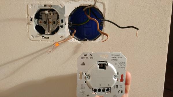

Hallo, ik heb een seriedimmer van Gira gekocht voor 2 lampen in mijn keuken, onafhankelijk van elkaar te regelen. Ik snap alleen de afbeeldingen op de dimmer niet en nu dat ik de dimmer heb aangesloten, doet het stopcontact ernaast het niet en een aantal andere op dezelfde groep. Kan iemand mij helpen? Ik heb 2 bruine draden, een grijze en een zwarte. Welke moet waar in? Zie foto.
Bij voorbaat dank. Mvg, Leon

Daar moet ik nog een opmerking maken; 1 bruine draad komt vanaf het stopcontact!

Kun je foto's plaatsen met de wandcontactdoos en de dimmer uit de muur, zodat we kunnen zien hoe je de draden nu hebt aangesloten?
Ik begrijp dat het licht het nu doet zoals verwacht, maar alleen de wandcontactdoos geen spanning heeft.
De bruine draad waar je het over hebt, zit die nu los?

Ik heb alleen de dimmer aangesloten, de rest is toch de elektricien van het nieuwbouw plan aangesloten. Waar de dimmer zit, zaten eerst 2 knoppen voor de lampen.

In ieder geval moeten de bruine draden allebei aangesloten worden, op hetzelfde contact, vaak gemerkt met de letter L. Dit is namelijk de doorverbinding naar de stopcontacten, vandaar dat die niet meer werken.
Vaak hebben dimmers maar 1 contact, waar dus geen 2 draden in passen. In dat geval een lasdop achter de dimmer plaatsen.

Waar is die 1 dan voor?

Vanaf de lasdop natuurlijk ook de dimmer voeden, met een kort stukje draad :wink:

Oke check bruin en de rest?
Verwarming Sp.
Zwart en grijs op A1 en A2.

Beide bruine draden moeten in de lasklem. Vanuit daar een kort stuk bruine draad leggen naar aansluiting L van de dimmer.
De zwarte en de grijze draad moeten op a1 en a2. Welke van die twee je op a1 aansluit en welke op a2 maakt niet zoveel uit. (Misschien dat je beslist de ene lamp met de rechter knop wilt schakelen en de andere met de linker. In dat geval moet je even proberen welke draad op a1 moet en welke op a2.)

Dank mensen het is gelukt. Alles werkt😄👍
