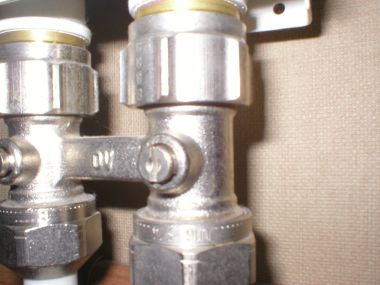

Na een verbouwing wil ik een radiator die ik nu over heb, op een andere plaats hangen. Het betreft een Henrad 6+ die rechtsonder wordt aangesloten. Nu zit er een H-blok tussen.

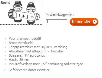

Omdat op de nieuwe plek de knop niet rechts van de radiator past, wil ik graag een regelbaar onderblok hebben, zoals op het tweede plaatje.
Ik kom er niet uit welke ik daarvoor moet bestellen omdat alle gangbare aangeboden onderblokken 3/4 inch aansluitingen hebben. Terwijl de flexibele leiding die uit de vloer komt volgens mij een moer met een binnendiameter van 2,48cm (=1 inch?) heeft.
Op die onderste moer staat wel de aanduiding "U16 - 3/4", maar volgens mij is het geen 3/4 inch, want dat zou ongeveer 2cm moeten zijn.
Kan iemand mij vertellen wat voor maataanduiding/type bij het huidige H-blok hoort? Ik wil dus graag zeker zijn dat ik de juiste spullen bestel.

Dat onderblok is voor een 1-pijps systeem. Op deze manier maak je dan een bypass. Dit gaat niet goed werken.
De leiding lijkt me een 16mm unipipe.
De radiator heeft zo te zien een 1/2" onderaansluiting. Hier zit een verloop 1/2"buitendraad naar 3/4 buitendraad in gedraaid tbv de vlakke afdichting met het blok. Tussen dit verloop en het blok zit een rubberring.
De buisaansluiting is een zogenaamde eurconus aansluiting. Maw van Unicor 16 naar euroconus op het blok.
Het H blok wat u nu heeft is van het merk Oventrop. De getoonde in de bestellijst is een 50% blok en is niet dezelfde die u nu heeft. Deze blokken zijn ook verkrijgbaar als 100% uitvoering. Op deze kun je een thermostaatkop plaatsen waarmee je de radiator kunt regelen. Deze worden vaak gebruikt bij middenaansluiting van designradiatoren.
Genoemde verloop wordt meegeleverd, zie tekst. Je kunt in dit geval overigens ook een losse rechte kraan nemen en een recht voetventiel. Hierin een puntstuk draaien en de unicor slangen hierop aansluiten dmv een UNL koppeling.

Ik heb inderdaad een 100%-blok nodig, ál het water moet door de radiator.
Zo'n euroconus aansluiting is die altijd hetzelfde? M.a.w. als ik dit H-blok eraf haal, past het nieuwe onderblok dan direct op die buisaansluiting?
Ik vraag dit even omdat ik nog niet snap wat er wordt bedoeld met die aanduiding op die buisaansluiting (U16-3/4). Terwijl de binnendiameter van die moer/wartel dus groter is: 2,48mm als ik het opmeet, maar dat zal wel 1 inch zijn.

Euroconus is euroconus en dat past. Je moet alleen even kijken of de inbouwlengte hetzelfde is. Misschien moet je de radiator iets omhoog of omlaag zetten.
U16 x 3/4" betekent dat het een overgang is van Unicor 16 naar 3/4 schroefdraad. Euroconus houd in dat het een conische aansluiting is, om de koppeling zit een o ring voor de afdichting.
Bestel bij dit onderblok gelijk de passende kop. Dit kan een handbediening zijn en een thermostatische. De aansluiting zal wel M30 zijn.

Bedankt, ik ga zo'n onderblok plaatsen met thermostatische kop. Zijn ze hier in huis ook weer blij dat ik het voor de winter geregeld heb.
