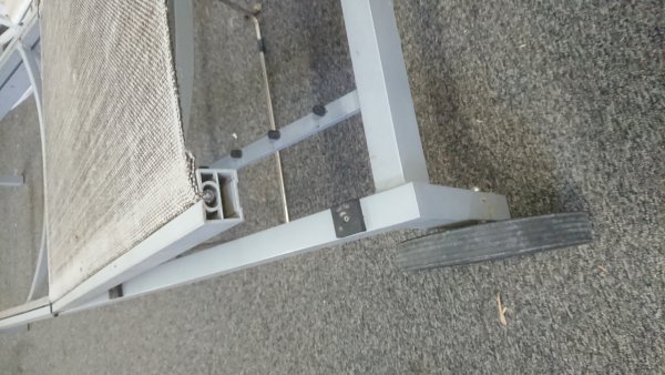

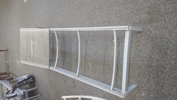

ik ben in het bezit van 4 ligstoelen waarvan de stof versleten is.
Het bedrijf waar we ze gekocht hebben heeft geen herstelservice, en ik heb ook geen algemene hersteldienst gevonden.
Bij de fabricage werd de stof hard gespannen op de stoel en vastgezet op het profiel met een rubberen "draad".
Op een stoel waarvan de stof gescheurd was kon deze eenvoudig verwijderd worden (spanning weg), maar dat is niet het geval bij de stukken die er nog op zitten.
We hebben al een poging ondernomen om een nieuw stuk stof op het profiel te plaatsen (stof even breed gemaakt als het origineel), maar dat is niet gelukt. Met zoveel spanning kunnen we de draad niet door het profiel krijgen.
Heeft iemand een idee om deze ligstoelen toch nog een tweede leven te geven ?
Bedankt voor je antwoord Frank. Het aluminium vormt 1 geheel (de liggers zijn met dwarsprofielen aan mekaar gelast). Met het juiste gereedschap is het wel mogelijk om de liggers enkele mm naar mekaar te "buigen", maar dat is nog onvoldoende om het doek met draad er volledig door te kunnen halen.
