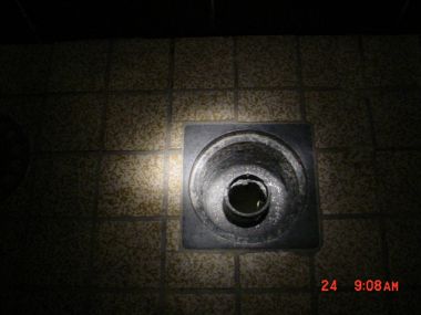

De stankafsluiter in onze douche is door enstige corrosie aangetast, het waterslot dat normaal moet zorgen voor een perfecte afsluiting is deels weggerot.
Op de bijgevoegde foto is te zien dat er gaten zitten in de binnen-ring van het waterslot.
Nu heb ik zelf een en ander bekeken en vraag mij af of ik de ring kan repareren met Epoxy.
Ik heb een perfect passend PVC pijpje dat over de ring past, indien ik de boel nu goed reinig en laat drogen en met twee componenten Epoxy lijm rondom aansmeer.
Ik heb de volgende vragen:
Is Epoxy geschikt om gebruikt te worden in een permanent natte omgeving, en dan spreek ik nog niet over heet water en wasmiddelen.
Is er een speciaal type Epoxy voor dit soort reparatie in de handel?
Is PVC het geschikte materiaal, met betrekking tot de Epoxy aanhechting, of moet ik metaal; Aluminium of RVS gebruiken
Het enige alternative is de boel uithakken, maar dit is een enorme klus, ook gezien daar er vloerverwarming in de douche aanwezig is.

    ZOu gewoon siliconenkit gebruiken; is 't als het onverhoopt niet goed gaat ook weer te verwijderen.
    Met dat PVC-pijpje erover: past het dekseltje dan nog wel ruim?

    Siliconenkit!! tja, daar had ik zelf niet aan gedacht, lijkt mij een prima oplossing en het proberen zeker waard.
    Wat de ruimte tussen dekseltje en ring betreft; er is plenty ruimte over, zelfs met het bijkomende dunwandige pvc pijpje.
    Ga morgen de reparatie uitvoeren, kom later nog terug voor een update.

    Heb de reparatie met siliconenkit uitgevoerd, zoals eerder voorgesteld door @ Fiesiekus.
    Ik heb wel siliconenkit geschikt voor aquariums gebruikt.
    Na 24 uur uitharden werkt het waterslot in de stankafsluiter weer perfect.
    Alweer een klus met succes geklaard, ook vooral mede dankzij dit forum.
