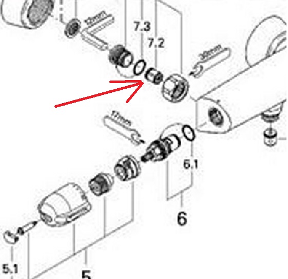

Mijn badkamer thermostaatkraan bad/douche Grohe3000 ( 10 jaaro oud) veroorzaakt al langer een geluid "alsof een brommer door de leiding rijdt", alleen bij gebruik van warmwater in de douche-stand, is alleen in de toevoerleiding te horen. Enig idee wat de oorzaak kan zijn??
De terugslagkleppen verkalkt of vervuild.
Om het probleem op te lossen moeten deze kleppen vervangen worden.
