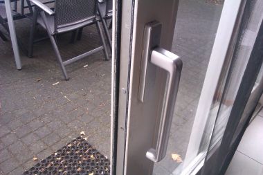

Bij het openen van de deur leek iets af te breken. gevolg is dat de hendel de pui niet meer optilt, waardoor de wieltjes hun werk niet meer kunnen doen. Het betreft hier een houten schuipui van ca. 20 jaar oud.
Is hier iets afgebroken? Kan ik zelf repareren (zo ja Hoe?). Moet ik hiervoor bij een timmerman zijn of een slotenmaker?

Foto zegt misschien meer

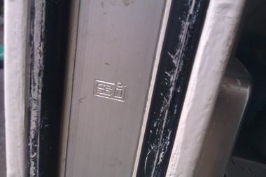

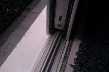

Hierbij enkele foto's van de schuifpui
Ik hoop dat je hier iets me kunt.
Dit is Sigenia Beslag.
Ik vermoed dat de koppeling onderaan los of stuk is.
Demonteer het geheel (dus schuivengedeelte uit het kozijn halen)
Dat zie je direkt wat er niet meer juist is
Daarna naar de ijzerhandel en onderdeel bestellen of in het ergste geval compleet nieuw beslag
