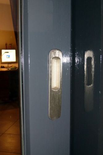

Ik heb een grote tweedelige hardhouten schuifpui.
Hier zit een grote hendel aan die, als ik hem naar beneden draai, de deur ietsjes optilt zodat hij dan op wieltjes open kan schuiven.
Die hendel zit een beetje los. Ik kan hem wat heen en weer bewegen.
Nu wil ik deze graag repareren, maar ik weet niet hoe ik hem eraf moet krijgen. Er zit geen schroefje in de hendel, en zowel aan de binnen- als buitenzijde een blind afdekplaatje.
Hoe krijg ik die hendel er nou af?
Graag wat advies voordat ik de zaak kapot ga breken.

Paar foto's praat makkelijker.
Rspenkelink
Hierbij een foto van de binnen en buitenkant:
Techno tim
Met een klein schroevendraaier de schierkap losklikken en over de hendel naar boven schuiven, hierna kan je de schroeven waarmee hendel vastzit aandraaien.

Hoe simpel kan het soms zijn.....
Dank voor jouw tip Techno Tim!
De hendel zit weer stevig vast.
