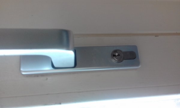

Hendel schuifdeur met slot
Weet iemand hoe ik deze hendel los krijg? Hij werkt niet meer. Ik heb een schroefje bovenop met een inbuss los gedraaid, maar krijg er nog geen beweging in. Alvast bedankt
Probeer eens het schild los te krijgen en kijk wat daar onder zit.
Meestal kun je die vanaf de onderkant opwippen.

Gelukt! Ik had al geprobeerd het hele ding los te krijgen, maar alleen het 'hoesje' kon er af.
Geweldig, hij werkt weer. Bedankt!
