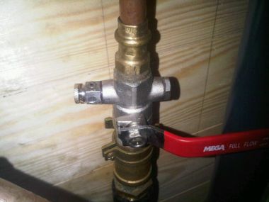

Op mijn waterleiding in het tuinhuis staat een hendel.
omdat de winter bijna voorbij is, wens ik het water terug aan te sluiten.
als ik dit doe, komt er water uit het gaatje naast het ventiel.
als ik het ventiel open draai, stroomt er veel water uit.
het ventiel is helemaal toe en toch blijft er water uit seipelen
foto hieronder.
wat kan ik doen

Stroomt het bij het hendeltje er uit of links aan dat aftappertje
Freekcv
Ik zeg het aftappertje vervangen.
Pascal1971
Ik heb het aftappertje losgemaakt, uitgespoeld en heel hard aangedraaid.
nu loopt er niets meer uit
