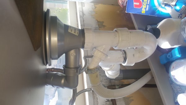

Plaats eens een foto van de afvoer onder de gootsteen.

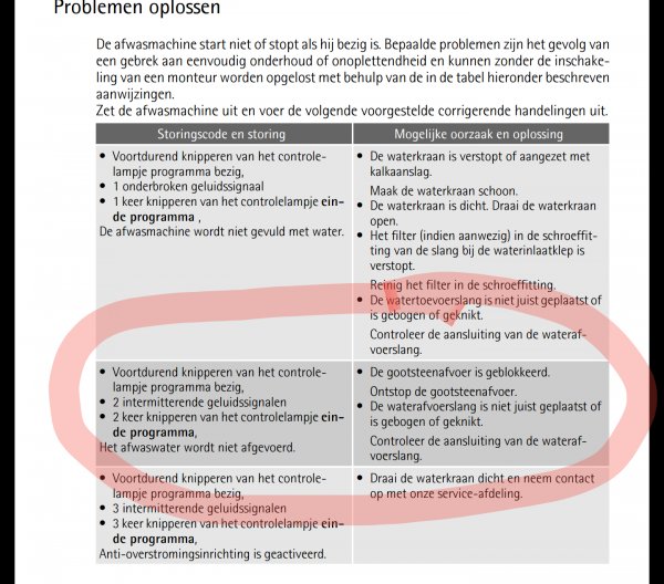

Geef ook even merk, type en e nummer en de foutcode voor de zekerheid.

Merk AEG Favorit 43011VI
Type 911D93-1T
PNC 911935622601
2 snelle piepsignalen, 1 sec stil en dan weer 2 piepsignalen en dat oneindig tot je op stopknop drukt.
Er blijft op de bodem van de vaatwasser eeb laag water liggen. Dit doet hij dus op de buitenkraan niet. Dan voert hij nornaal af en is ergeen probleem.

Klusquestion
Zie rode cirkel .

Als ik zo naar de foto kijk lijkt het net als of de aansluiting boven de vensterbank zit hoe hoog hangt deze afvoer dan?
