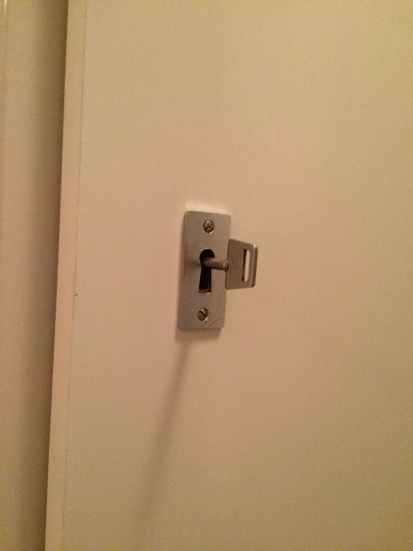

Iemand enig idee hoe ik dit open krijg? Van alles zelf al geprobeerd, olie, deur liften, rammelen en sleutel draaien etc etc. Van het ene op het andere moment blokkeert de sleutel wanneer ik het slot zeg maar open wil draaien.
Ik hoor het graag als er tips zijn, alvast bedankt.

Ik heb zo'n slot bij de buren opgekregen door met een hamer op de sleutel blijven tikken, maar wel de sleutel onder spanning houden.
U heeft dan kans dat de klavieren naar de baard van de sleutel trillen.

Het is een opdek deur, waarvan u de zijkanten, (de pen in de deur,) van de paumelle kan doorzagen.
Grt.
Haal de sleutel eruit en haal een nieuwe bij de ijzerwarenzaak, als de sleutel of de klavieren uitgesleten zijn lukt het waarschijnlijk wel met een nieuwe sleutel.

Zou het lukken als ik deze ophanging en die aan de onderkant doorzag met een ijzerzaag of slijptol, dat ik de deur met het slot ingedraaid eruit kan schuiven zeg maar?

Ja dat stelde ik al, U kunt de pen in de deur van de paumelle doorzagen/slijpen.
De pen ziet u op de foto.
Deur liften heeft u al geprobeerd.
Maar bel eerst de verhuurder.

Verhuurder gebeld gisteren en dezelfde dag is er nog een monteur langsgeweest. Uiteindelijk heeft hij de pen die in de deur zat doorgeslijpt.
Probleem opgelost en bedankt voor de reacties.
