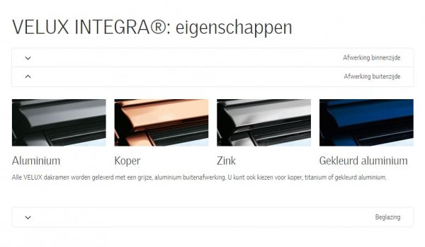

Het zijn VELUX dakramen, onderhoudsvrij, dus hout met kunststof bechermlaag, zie velux-integra-dakramen De buitenkant is afgewerkt met de VELUX aluminium gootstukken.
Zelf begin ik het idee te krijgen dat het met de aluminium gootstukken te maken heeft...
