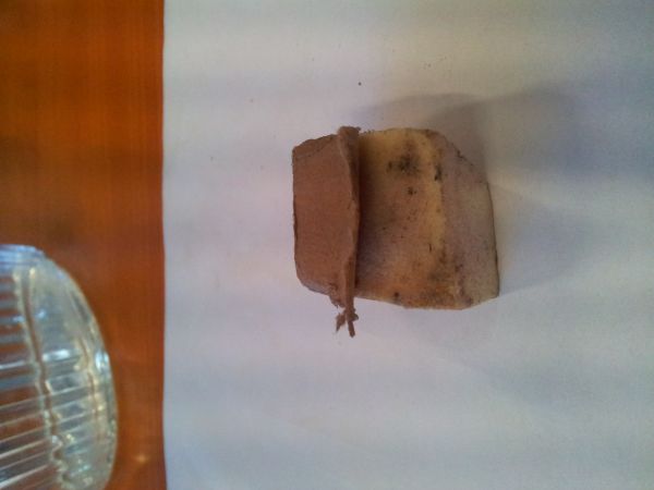

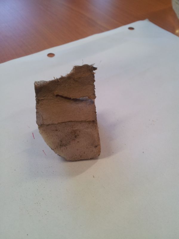

Ik ben mijn zolder aan het verbouwen tot slaapkamer en ik wil hiervoor mijn hellende dak extra gaan isoleren.
Het huis is van 1980, en het dak is van origine geisoleerd met 2,5 cm Pur schuim op het dakbeschot met aan de bovenzijde van dat Purlaagje een dun papier achtig laagje (bitumen?).
Zie ook fotos van dit laagje hieronder.
De meningen over of dat dit laagje en het Pur schuim Dampdicht/dampremmend/ dampopen zijn verschillen nogal maar het lijkt me dat dit op zn minst dampremmend is?
Fotos buitenisolatie met papierachtige laagje:
dl=0
Ik zou graag het dak willen isoleren behalve als het risico op vochtproblemen te groot is (de zolder vloer heb ik nu ook geisoleerd).
De isolatie zou ik willen afwerken met gipsplaten en stucen tussen de gordingen die dan in het zicht blijven.
Qua isolatiewaarden spreekt PIR of resolschuim me het meeste aan maar met het oog op het plaatsen van gipsplaten is een houten regelwerk met minerale wol wat makkelijker?
Daarnaast twijfel ik over dampdichte folie of klimaatfolie?
en last but not least twijfel ik over een kleine spouw tussen isolatie en dakbeschot en gaten boren in het dakbeschot om die ruimte te ventileren...
Ik vind het een erg lastige kwestie omdat de adviezen erg tegenstrijdig blijken en het dus lastig is om een oplossing te kiezen.
Als er iemand tijd, zin en kennis heeft om hier wat over te zeggen zou ik dat zeer waarderen!
