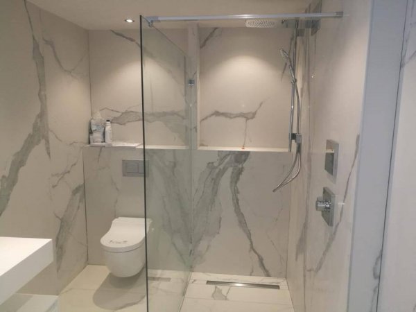

Wij willen in een badkamer de wanden betegelen met hele grote tegels, 1.2 x 2,6m.
Kan dit op metalstud ? (Metal stud, groene gipsplaten, tegel)
Ik wil liever geen blokken gebruiken vanwege de houten vloer, te leggen leidingen etc.
Ik hoor graag jullie adviezen !
Ja zeker kan dat.
Maar Fermacell platen zijn weer wat steviger dan de gips platen, en niet zo vocht gevoelig.
Zorg dat de wanden niet bol of hol staan.
En laat de naden van de tegels niet op de naden van de gips of Fermacell platen uitkomen.
Dubbele beplating is nog beter.
Als de wanden goed vlak zijn, dan de muren in lijmen met 8mm lijmkam witte poeder tegellijm, en op de achterkant van de tegel een laagje aanbrengen met een vlakke spaan.
Gebruik ook een levelingsysteem.
Hier een voorbeeld van een werkje dat ik vorig jaar gemaakt heb met die grote tegels.
Wandtegel 120x240 Vloertegels 120x120 cm (moest nog wel afgekit worden ten tijde van de genomen foto)
Nee dan moet je echt met 2 man zijn anders lukt dat niet.
En als je de tegels verkeerd op pakt dan heb je kans dat ze breken.
Ja precies, kon het me al bijna niet voorstellen om dit nog alleen te doen. Tillen stoten enz enz. Nogmaals mooi werk
