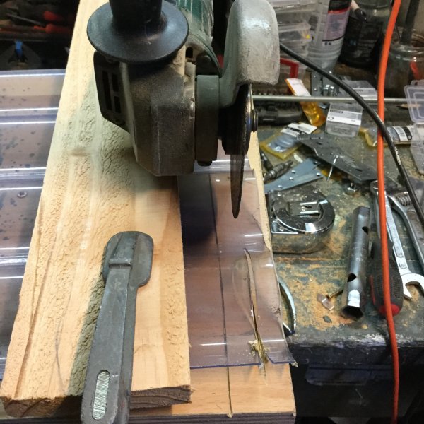

Heldere Plastic Golfplaten inkorten
:D Na vele zaahpogingen met ijzerzaagm decoupeerzaag met fijn zaagje, en de cirkelzaag, lukte het niet om de platen zonder schade te zagen,
Ten einde raad de kleine haakse slijptol gepakt. Daarin een 1 mm dikke slijpschijf. Tot mijn verbazing ging dit uitstekend. Rustig de schijf er door halen, zo 5 golfplaten van 92cm breed ingekort.
