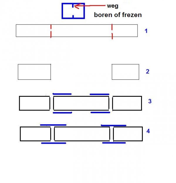

Goeiemorgen iedereen, we hebben een vraagje wat betreft over de badkamer. Er was bij ons een leiding gesprongen in de badkamer en we hebben een loodgieter laten langskomen gelukkig was de klus snel geklaard maar hij kon de gat niet zelf dichten en betegelen en hij gaf aan dat ik dit makkelijk zelf kon doen ( raar dat hij het zelf niet kon ) maar dan is mijn vraag wat is het beste aanpak voor deze situatie. Alle tips en adviezen zijn van harte welkom. Iedereen alvast bedankt voor de reacties.

Gat zou gedicht kunnen worden met specie, maar ben niet zon voorstander van knelkoppelingen in een muur

Idd was solderen hier beter geweest. Of eigenlijk: De enige goede oplossing.
Ook de 2x haakse bocht had beter gekund.

Vroeger gingen we de sokjes uit vijlen zodat je een schuif sokje kreeg, en later boorde of freesde we ze uit zodat je reserve had voor reparatie.

Vreemd dat de loodgieter geen uponor pers verbindingen heeft gebruikt, maar zijn keuze! Ben geen voorstander van schoefdraadafdichtingen in dichte muren. Solderen was/is ook een betere oplossing. Het opvullen/afsmeren van de wand is Ardalan w-140 van Bostik een goed vulmiddel.
