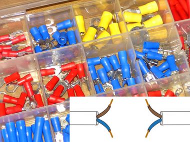

Oke, ik heb inmiddels een doos kabelschoentjes en ik heb dus twee kabels die ik aan elkaar wil bevestigen. Zie foto.
Ik begrijp dat ik aan alle uiteinden van de draden zo'n schoen moet bevestigen. Daar heb ik een speciale tang voor nodig geloof ik???
Wat ik niet begrijp is hoe ik die voetjes dan vervolgens aan elkaar maak. Wellicht zijn er verloopjes voor. Maar in het doosje zit niks waarmee ik de schoen elkaar kan maken. Of wel?
Zie foto.
Iemand advies?
Links onder en rechts boven zijn nog net de verbinders te zien die je kunt toepassen om de draden van je verlichting te verlengen. Met een amp tang kun je de verbinders deugdelijk aanpersen zonder de isolatie te beschadigen.
De andere soorten verbinders zijn voor andere toepassingen.
Indien het 1,5 mm2 is moet je eigenlijk rode doorverbinders nemen. Deze zitten rechtsboven.
Neem vooral niet twee die je inelkaar kunt schuiven, als je deze lostrekt kan er namelijk spanning op het ongeïsoleerde deel staan.
Deze tang kun je ook gebruiken, bovenin zitten drie kleuren rood, blauw en geel. Kleur bij kleur vanzelfsprekend.
Zo te lezen worden ze voor 12 V gebruikt Pepjo. Volgens mij mogen ze echter ook gewoon in 230 V gebruikt. Het gaat ook om hoeveel ampere erdoor gaat volgens mij.
Je kunt ze voor 230V gebruiken (dat is afhankelijk van de isolatie van de kabelschoen). De stroom (Ampere) is afhankelijk van de draaddoorsnede met de daaraan gekoppelde kleur.
Zoals gezegd, je moet de doorverbinders nemen, dat zijn die buisjes.
De door Tiho genoemde tang kan nu juist een voorbeeld zijn van een slechte.
AMP heeft een soortgelijk type, maar er zijn heel veel zeer slechte neppers op de markt. Het beste is een tang te gebruiken die pas weer los komt als hij ver genoeg ingeknepen is. Dat gaat sowieso niet op voor deze tang.
Ik snap best wel dat je voor het aanknijpen van twee kabelschoentjes niet heel veel geld gaat uitgeven. En dus voor zo'n goedkope tang gaat.
Let er dan op dat je bij het aanknijpen de juiste kleur kiest en de tang helemaal dicht knijpt. Ook moet je er op letten dat je op de goede plaats knijpt zodat je het metaal plat knijpt en niet alleen het plastic.
Als laatste is het nog van belang dat de tang niet schuift tijdens het aanknijpen (dat gebeurt als hij krom is) zodat het plastic beschadigd.
Succes.
U kunt uit deze doos ook de doorverbinders gebruiken, zgn. een mannetje en vrouwtje ( mail en femail) waarbij u dan altijd het vrouwtje aan de spanning voerende draad dient te monteren.
De getoonde tang ben ik niet wild van daar u daarmee de isolatie kunt kapot knijpen.
