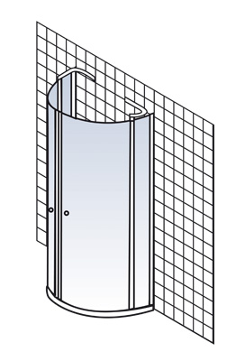

Dit is kwart rond.
Frank60
Dank je wel.
En waarom is dit niet half rond?
De loodgieter
Omdat dit de helft is van een half ronde!

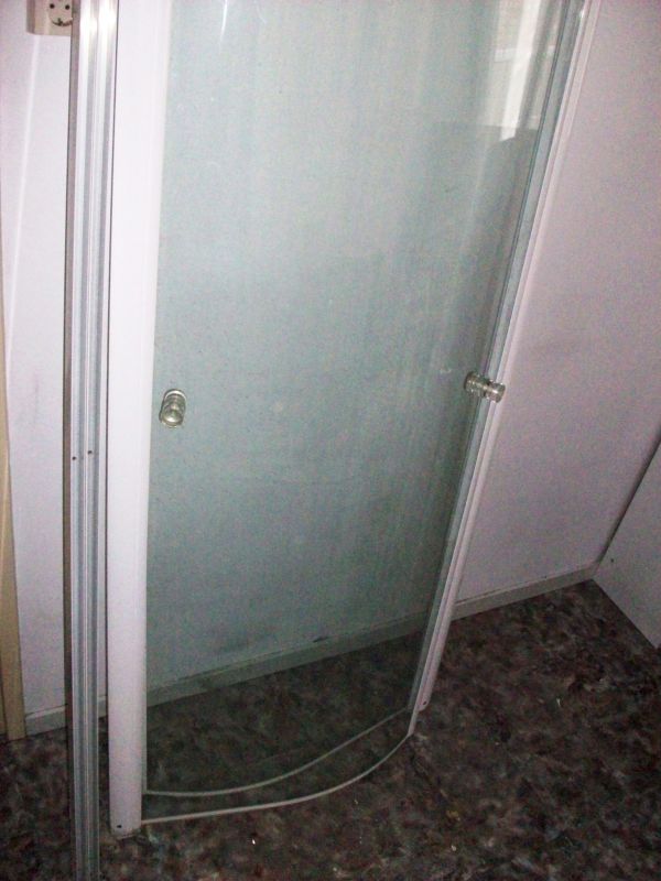

Als ik naar de cirkel op de grond kijk, is dit niet eens kwartrond.
Een recht gedeelte met een kromming op het eind.
Misschien als de twee deuren aansluiten ?

Deze twee deuren bij elkaar lijken inderdaad geschikt voor een kwartronde douchebak (deze bakken hebben nl. bijna altijd ook twee rechte stukken).
Let er wel op dat niet elke ronding van elke douchebak dezelfde straal heeft.
50 en 55 cm zijn veel voorkomende maten.
Als je het merk en type kan achterhalen dan kun je waarschijnlijk de straal op internet opzoeken.
Anders zit er niet veel anders op om ze tegen elkaar te zetten op een groot stuk papier en het RONDE gedeelte over te trekken. Daarna kun je de straal bepalen. Op internet vind je vast methoden om dat te berekenen.
