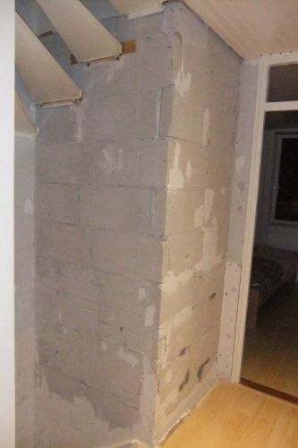

Wij hebben ze schrootjes van onze muren afgehaald, bij 1 muur willen we nu een deur plaatsen. Echter weet ik niet of die muur nou van kalkzandsteen of gasbeton is gemaakt. Hieronder een foto van de muur:
Hoe kan ik het beste een gat hierin maken voor een deur? Ik zat zelf te denken om 1 blok eruit te tikken en dan de rest te zagen maar weet niet of dat kan.
Als je er met een priem of oude schroevendraaier makkelijk een gat in kan steken dan is het gasbeton. Het oppervlak ziet er ook uit als een spons.
Je kan dat ook makkelijk zagen met een grove (oude) houtzaag of een speciale gasbetonzaag. Een steen er uit tikken is dan niet eens nodig. Met de punt van de zaag maak je een sleuf in de muur zodat je de zaag er doorheen kan steken. Daarna gewoon verder zagen.
In geval van kalkzandsteen is het het eenvoudigste om een diamantcirkelzaag te huren en daarmee een gat te zagen. Neem er wel één met een goede stofafzuiging en plak ook een stuk van de ruimte af met folie.
