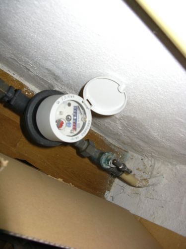

Maar hier is de foto van watermeter.
De watermeter is niet gebrugt, dat is verplicht als de waterleiding als aarde word gebruikt.
Helaas is het niet 100% zeker dat afwezigheid van de brug inhoud dat er ergens een eigen pen aanwezig is.
