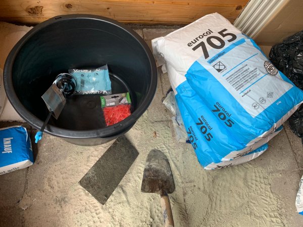

Beste klussers,
Ik had een hele oude badkamer, en heb besloten die ook direct aan te pakken voor ik in mijn huis zou gaan wonen.
Een kennis van mij wil de tegels zetten. Ik wil zorgen dat ik op de dag zelf de spullen voor elkaar heb. Wat ik gekocht heb:
- Tegels (tegels van 60x60 en 120x30)
- 'speciaallijm'. 25kg voor 18 vierkante meter.
- Zo'n metalen roerding die aan de boormachine kan
- Een zak met van die plastic plusjes 3mm
- 2 van die metsel scheppen (zo noem ik ze even :) ).
- Een tegelzaag wil ik gaan huren.

Gaat het hiermee lukken denken jullie?
Moet ik daarna ook nog kitten? Ik zie dit niet op filmpje,s maar zie ze wel vaak bij de tegels liggen.
Alvast erg bedankt!
Voorstrijkmiddel, afhankelijk van de ondergrond.
Kimband voor de hoekaansluitingen in de natte gedeelten.
Inwas mortel voor de voegen.
Kit voor de hoeken.
- Lijmspaan. Grootte van de tanden is afhankelijk van de tegelmaat.
- De tegelzaag kan je vervangen door een tegelsnijder. Je hebt dan wel een haakse slijper nodig met diamantblad
- diamant gatenboren.
- Waterpas (om wandtegels horizontaal te krijgen, en voor het afschot van de vloer.
- Spijkertjes of een lat om de tweede rij wandtegels op te zetten.
- Voegspullen: spons, rubber.
- Zuignap/handvat (heel handig om de vloertegels mee te plaatsen).
Die rode dingen zijn wiggetjes?
Maak de troffel even goed schoon en roestvrij. Anders komt dat straks misschien door de voegen heen. De spaan heb je niet nodig.
Ik neem aan, dat diegene die komt tegelen het vaker heeft gedaan en ervaring heeft.
Die weet toch precies wat hij nodig heeft.
Ik zou ook zeker een leveling systeem gebruiken.
