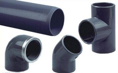

Goedenavond,
Ik ben thuis aan de klus en wil voor de CV-installatie en voor de keuken de leidingen bestellen.
Waterleiding van koper is best duur en voor aluminium-plastic leidingen heb je een speciale tang nodig. Nou kwam ik ook HD-PVC waterleiding tegen (de créme-kleurige 1.6MPa KIWA keur) deze kost ongeveer €0.75 per meter tegen €5,60 per meter voor koperbuis (heb denk ik ongeveer 50m nodig). Die winst lijkt dus snel gemaakt.
Mijn vraag is heeft iemand ervaring met dit type buis, werkt het goed en is het makkelijk aan te sluiten op de bestaande koperleiding? Ook ben ik benieuwd naar hoe het aansluiten op bestaande koperleiding gaat, dit kan ik nergens op internet vinden.

Je hebt voor de kunststofleidingen met aluminium ook pressfit koppelingen, daar is geen tang voor nodig.
Met Hd PVC heb ik geen ervaring maar als het zo goedkoop is waarom zouden installateurs dat niet al jaren gebruiken ipv PEX buis?
Koppelen kan met puntstukken.

hiero, een heel scala
Heb er wel ervaring mee. Zit bij ons in vele flats als aanvoer leidingen vanaf de centrale watermeter hokken. Hierbij wordt het louter voor koudwater gebruikt. In de woningen is alles koper.
De verwerking ervan komt wel precies. Je moet de buis en de fittingen beide reinigen en verlijmen met een speciale druklijm. Bij deze lijm mag absoluut geen water of condensvorming zijn, lekkages zijn dan vrijwel zeker aan de orde.
Heb er wel regelmatig reparaties aan, zit in de regel al meer dan 40 jaar. Gaat vaak stuk in gebogen bochten of bij optrompingen van de buis. Er werden hierbij geen hulpstukken gebruikt. Tpv de optrompingen is de mantel dunner.
Buis kan gewoon 16 bar hebben indien goed bewerkt. Wel goed beugelen.
