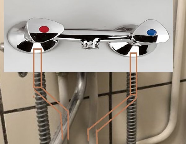

In onze badkamer zit een douchekraan met hartafstand 4,5cm. Nu willen we de douchekraan vervangen door een douchemengkraan, echter, die komen natuurlijk alleen in 12 en 15cm.
Ik heb op verschillende fora en op Google gezocht, maar ik kan nergens uitgelegd vinden hoe het best deze grote afstand overbrugd kan worden. Voor kleinere afstanden wordt een S-koppeling gebruikt, maar die zijn nooit zo groot.
Hoe kan ik het beste de hartafstand vergroten, zodat de mengkraan erop past?

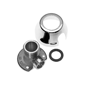

Dit is een oud model kraan een blokmodel.
als je een kraan wilt plaatsen dan moet de waterleidingen aan gepast worden en er moeten 2 muurplaten op de muur komen waar de leidingen op aan gesloten worden en daar over heen een rozet.
op deze muurplaten zit op de buiten kant schroefdraad waar de kraan zo op gedraaid kan worden.
zie tekening
