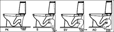

    Hoewel ik nog steeds niet snap wat nu het probleem is, is dit misschien wat je zoekt:
    NB kortste "sprong" is 13,5 cm...

    Xr8
    Ervan uitgaande dat je een duoblok hebt met een achter onder uitlaat (AO). In dit geval kun je een aansluitmanchet nemen met grote sprong. Hiermee kun je doordat deze excentrisch is ongeveer 4cm naar achteren gaan. Ik ken ze van het merk Behoe.
