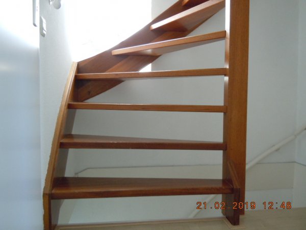

Ik heb een gebeitste hardhouten trap die ik (lees, mijn vrouw)in een dekkende lak moet/wil overschilderen. Ik vraag mij af wat is nu wijsheid.
1, met een verfstripper alle beits verwijderen, glad opschuren,schoonmaken/ontvetten, grondverf erop en aflakken.
2, kaal schuren,schoonmaken/ontvetten grondverf aanbrengen en dan aflakken.
3, schoonmaken/ontvetten, glad schuren dus niet kaal, schoonmaken, grondverf, aflakken.
Ik vermoed dat optie 2 het meeste werk is en optie 3 het minste
wat is de beste verf voor deze klus. Ik lees verschillende meningen hiervoor. De een zegt alkyd en de ander acryl en volgende 2 componentenverf.
Ik begrijp dat alkyd vergeelt, acryl is reukloos en 2 componenten is weer sterker.
Wat is het beste verwerkbaar voor een veredelde amateurschilder zoals ik en welke optie zal het mooiste resultaat geven??
Alvast bedankt voor de adviezen.

Gaan voor -2-
Gebruik bij hardhout een isolerende grondlak, tegen het doorbloeden.
Voor aflakken zijn er goede harde traplakken in de handel, met of zonder antislip
"Van welke houtsoort is de trap gemaakt?"
Ik heb geen idee. In de project beschrijving staat het omschreven als een hardhouten open trap naar de tweede verdieping maar of dat nu meranti, merbau of een andere soort is staat er niet bij. Het huis is van 1986 en ik heb nog nooit iets aan de trap gedaan en hij ziet er zeker niet slecht uit. Als ik hier een foto plaats zou dat helpen?
Als u niet weet welke houtsoort het is een iso grondverf gebruiken, de meeste hardhout soorten bloeden.
Plaats toch maar een foto.
Met welk middel is de trap onderhouden?
U allen bedankt alvast voor het reageren.
Ik zal morgen bij daglicht een foto nemen en hier plaatsen.

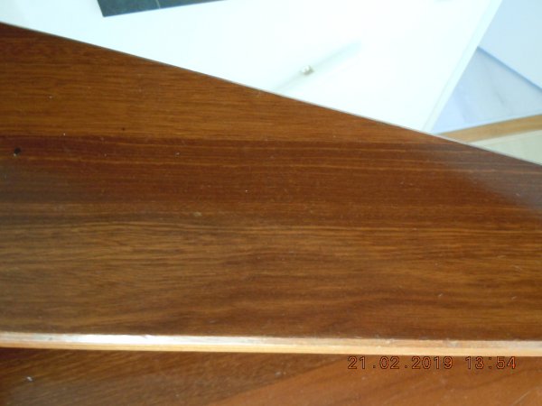

Aan de trap is, behalve de wekelijkse schoonmaak met een standaard schoongemaakmiddel dat in iedere supermarkt verkrijgbaar is, nog nooit onderhouden. Behoudens de verf die er tijdens de bouw opgesmeerd is heb ik er nooit iets aan gedaan en wij zijn de eerste bewoners. Moet wel zeggen dat alle gezinsleden hier altijd op sokken lopen en de beschadigingen minimaal zijn.
Moeilijk te zien maar het lijkt meer op blanke lak i.p.v. beits, maar de werkwijze blijft hetzelfde alleen de volgorde die u schreef moet iets anders.
Schoonmaken, ontvetten / goed schuren i.v.m. de onthechting van de verflaag, dit is een risico van lak onder een verflaag. / isolerende grondlak (tegen het mogelijk bloeden) tussen schuren / zo nodig een tweede laag grondlak / tussen schuren en aflakken 1 of 2 keer met een goede trap lak, wel of niet met anti slip.
(wel zonde, het is een mooie trap)
