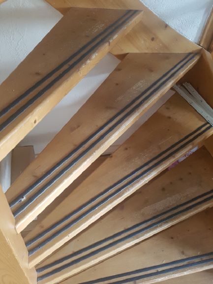

Ik wil een trap van hardhout, met dubbele antislip strip, opnieuw gaan behandelen.
Ik weet niet wat voor lak er op de trap zit.
Ik heb 2 vragen:
1) Wat is de beste keuze mbt de strips? Eruit halen en schoonmaken of laten zitten? Ik kan de strips eruit trekken, maar ik vraag mij af of ik ze er dan weer mooi in krijg.
Aan de andere kant, hoe schuur / beits/schilder ik tussen de strips in?
2) Ik wil als kleur naar een grey wash / white wash effect. Maar ik wil de zichtbaarheid van de houtnerf wel behouden. Welke stappen moet ik aanhouden? Schuren lijkt mij duidelijk, maar dan? Welke beits? En daarna nog nabehandelen met ??

Trap op de foto is niet van hardhout maar zeer waarschijnlijk vuren.
Strips eruit halen voor schuren en behandelen.

White Wash kan niet over een laklaag, de wasolie moet in het hout trekken, wat niet mogelijk is met een laklaag.
Verwijder de rubbers, of werk erlangs.
Reinig de trap met warm water met een scheut amonia, veeg daarna met vers warm water de trap goed schoon, en droog.
Schuur de volledige laklaag eraf, alle lak moet geheel verwijderd zijn.
Maak alles schoon en stof vrij.
Neem daarna een White Wash olie, en breng dit met een kwast aan, om daarna dit met een pluis vrije doek in te wrijven.

Nog 2 vragen, ik las iets over het merk Trae Lyx. En dan hebben ze beits en parketlak. Kan parketlak ook, en dan in white wash?
En als het beits wordt, moet daar dan nog een beschermende laag overheen?
In u aangehaalde Quote staat al het antwoord.

White Wash kan alleen op onbehandeld of geheel kaal geschuurd hout.
-2-
Er zijn speciale beitsen voor traptreden, dat is beits en bescherming in èèn.
