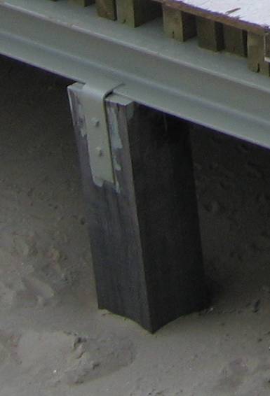

Ik heb het idee/plan om zelf met een palenrammer op compressor hardhouten palen(7x7cm lengte telkenmale 3 a 4m ) in de grond te trillen om deze te gebruiken als heipalen/fundering voor schuurtje en kas(je) en vlonder tuinmuurtjes en eventueel terrassen.
Ik ben bekend met het laten slaan van stalen buispalen en (naald)houten heipalen met betonopzetter.
De (naald)houtenheipalen heb ik al eerder (mee)laten slaan voor terassen tijdens plaatsing van een aanbouw. Dit was al aanzienlijk goedgoper dan stalen buispalen en een prachtige oplossing voor terras daar ik maar 6 palen nodig had voor een terras van ca 10x6M)
Nu voor alleen een schuurtje vindt ik zelfs (naald)houten palen met betonopzetter uitbesteden wat aan de kostbare kant vooraal als ze er nu apart voor moeten terugkomen.Ook overdadig daar brede naald)houtenpaal ca 7 ton kan dragen
Niet onderheien is voor mij helemaal geen alternatief
plaatselijk zakten terassen hier rondom het huis zelfs 10-30cm in 5 jaar. Voor zover mij bekend is het hier veengrond wat zover ik lees ook een goede "kleeffunctie"zou hebben.
Ik heb het plan gezien van iemand op dit forum om PVC buizend te "slaan" en te vullen met beton. Hij liep vast op de kleef en na 2 meter wilden de buis niet verder.
Ik heb gezien dat bij stalen buispalen de eerste buis een bredere voetplaat heeft, voor zover mij bekend wordt bij houten palen de dikste kant van de boomkant het eerst in de grond geslagen. Ik ga er vanuit dat dit met opzet wordt gedaan om flinke kleef te voorkomen tijdens heien. Ik heb hier voor bedacht om een voetplaatje van 8x8 of 9x9 te maken en te monteren op de eerste hardhouten paal, die weg vrij baant voor de rest van de paal.
Daarnaast heb ik koppelstukken nodig om de palen te verbinden. De hardhouten koppen boven water zullen schat ik wel 20-40 jaar goed blijven (in tegenstelling tot naaldhout) eventueel kan ik de koppen onder water afzagen(eerste paal) en een beton opzetter maken met een pvc buis van 125 mm en volstroten met beton.
Tot nu toe heb ik niets kunnen vinden op het internet mbt tot het gebruik van hardhouten palen als heipalen.
Voor een huis of aanbouw zou ik het niet aandurven. Daarnaast zou de belasting op de kleine palen niet toereikend zijn voor een aanbouw, maar voor een schuurtje?
De balsting per paal zal niet boven de 1000 kg uitkomen per paaltje De paallengte voor mijn toepassing is 14m tot de zandplaat, dat maakt het een uitdaging. Zelfs als zou het niet lukken de palen 14 meter de grond in te slaan lees ik dat de kleef in veen grond mogelijk ook draagvlak zou kunnen bieden.
Als het lukt de palen 14m de grond in te slaan wil ik ook een betonvloer storten tbv het schuurtje/tuinhuis. Als ik de 14m niet redt, durf ik dat niet aan en zou ik de schuur zelf op de ring van hardhouten palen willen plaatsen en stoeptegels of iets dergelijks direct op witzand willen paaltsen binnen in de schuur. Dan zal ik wel eens per aantal jaar de vloer moeten ophogen, uitgaand dat de schuur bij staan op kleef.
Ik heb al reeds overleg gehad met ervaren constructeur. Hij is sceptisch maar acht het niet onmogelijk. Wie wil er schieten op mijn plan? Waarom lees ik niets op internet van iemand die dit eerder heeft gedaan? Indien ik het wiel aan het uitvinden ben, waar zou ik de koppelstukken en voetplaten kant en klaar kunnen kopen ipv zelf maken?
Ik hoor graag

Houten heipalen worden meer gebruikt. Normaal gesproken naaldhout/rondhout wat volledig onder de grondwaterstand wordt geslagen met evt. een betonoplanger erop. Bij strandtenten ook wel hardhouten palen. De verbinding hoeft niet momentvast, maar een scharnier. Dus een stalen beugeltje is al voldoende.
